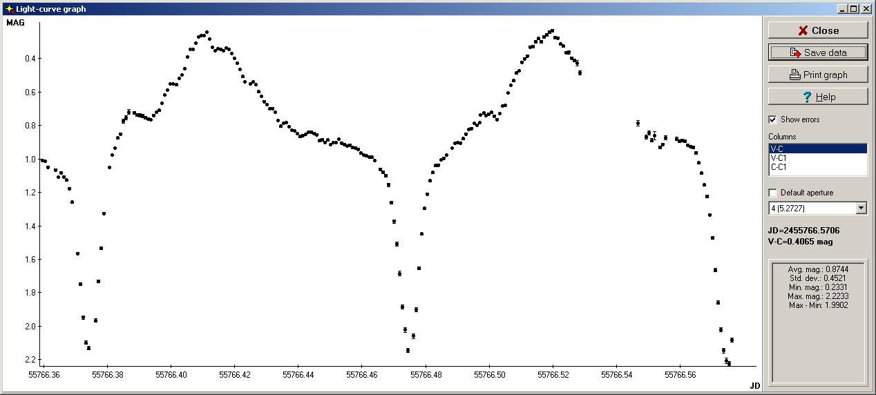

Une nouvelle CV éclipsante:
Cette nouvelle cible est maintenant prioritaire. Une magnitude autour de de 15.25 et de profondes éclipses, elle est réservée au SETUP CCD avec un 200mm minimum.

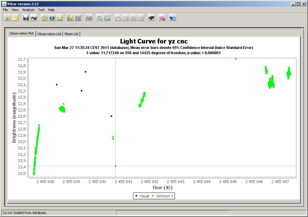

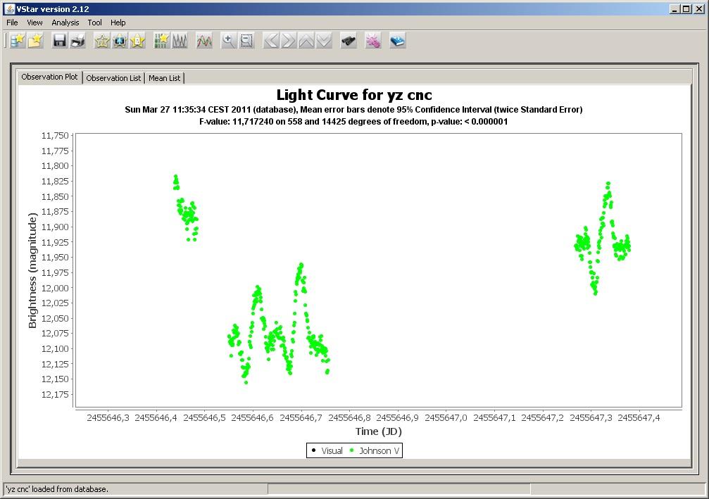

YZ Cnc est à nouveau brillante, nous sommes certainement en présence d'un "super-outburst" avec donc des "superhump".
Avec une magnitude proche de 13 cette cible est plus accessible au petit instrument en début de nuit.
Etienne Morelle
Observatoire Sirene
Le "super outburst" et les "superhump" sont confirmés par Enrique de Miguel Agustino. Une campagne intensive de photométrie est donc lancée pour analyser la dérive de période des "superhump" pendant la crise.
On 3/21/2011 8:44 PM, Enrique de Miguel Agustino wrote:
> YZ Cnc is definitely in superoutburst. It's ~1.25 mag brighter than
> yesterday and is showing nice large-amplitude superhump-like
> modulations.
> Note that it's quite bright (~12.2V), so one has to choose exposure
> times carefully to avoid saturation. I've switched to 120 AAVSO as
> comp star, which is of comparable brightness and has reliable (Henden)
> magnitudes.
> Josch (Belgium) is on this target at the moment.
> Hope others join the action!
> I'll let you know more by the end of the run (01:15 UT).
> Enrique

La dernière courbe de lumière de mon observatoire :
De profondes éclipses sont visibles et de multiples "Superhump" se développent.
Etienne Morelle
Modifié par etmo
Comme MN Cam que j’ai observé précédemment (Voir ma publication officielle : http://arxiv.org/abs/1009.1725 ) cette étoile a un outburst précurseur remarquable sur cette courbe avant le réticule. Vous remarquerez l’observation isolée sous le réticule qui permet de bien voir la retombée en magnitude avant le « super-outburst »
Viennent ensuite la super-explosion beaucoup plus longue et les super-bosses qui se développent.
Cette crise va durer quelque jours encore, si vous pouvez en profiter pour l’observer, n’hésitez pas car il reste un autre phénomène à observer la dérive de la période des super-bosses. Cette oscillation de la courbe a pour origine l’excentricité du disque d’accrétion. Sa période légèrement plus longue que la période de rotation orbitale des deux étoiles dérive pendant la crise. Ces informations sont importantes pour voir l’évolution du disque.
Ces courbes sont obtenues avec les données des observateurs AAVSO.
Cette cible est vraiment facile, à vous de la compléter à la moindre éclaircie. Je ne suis pas sur cette cible actuellement comme vous l’aurez remarqué sur mon précédant poste.

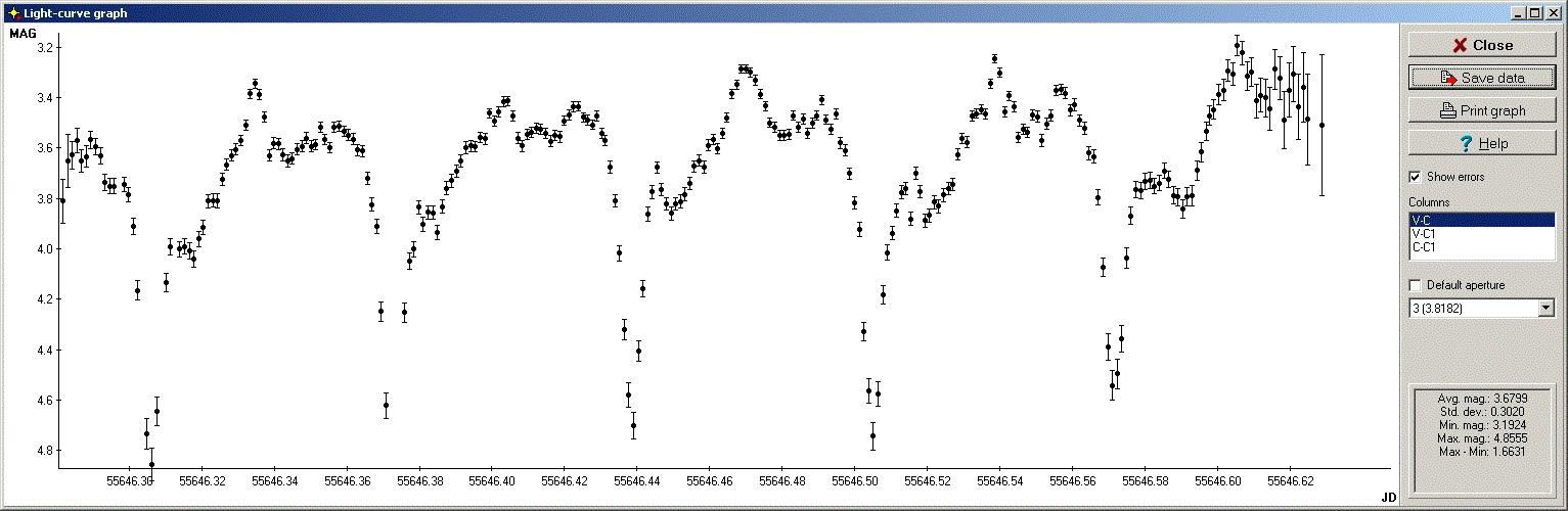

Bonjour a tous
Grace à l’alerte de Gary Poyner (observateur visuel de CV), j’ai lancé une observation sur « SDSS J170213.26+322954.1 ». Cette CV est de type UGSU + E. Avec une forte inclinaison du disque, nous observons donc des éclipses du disque d’accrétion par la naine rouge. Avec une magnitude de 13.7 au maximum 23/07/2011 nous sommes dans une phase de super outburst. Les bosses entre chaque éclipse sont bien visibles. Le mauvais temps en Europe et les vacances font que cette confirmation est un peu tardive.
Moyen utilisé : LX200 16'' et SBIG ST9 filtre clair.
Condition : Vent et passage nuageux
FWHM : 8 a 10'' à cause du vent
Pose : 60''
Etienne Morelle
Observatoire Sirene

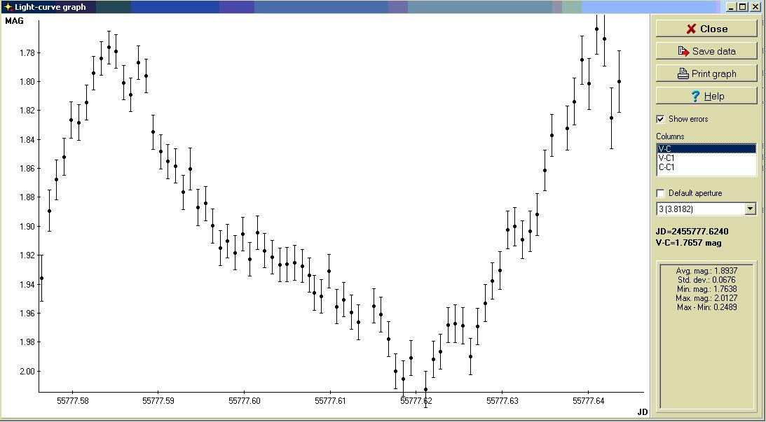

Petit message pour vous confirmer un Super-Outburt de UV Gem.
Observée le 26 au matin avec mon observatoire vers magnitude 15.6Cr :
http://etmor.free.fr/observations/2011/LP/11/images/uv_gem-c-26099-t.html
J'ai réalisé une série dans la nuit du 26 au 27 pour confirmer la présence des "SuperHump".
L'étoile de référence est à magnitude 15.04V
Les images sont faites avec une Sbig ST9 sur le LX200 16''.
Les poses sont de 60''

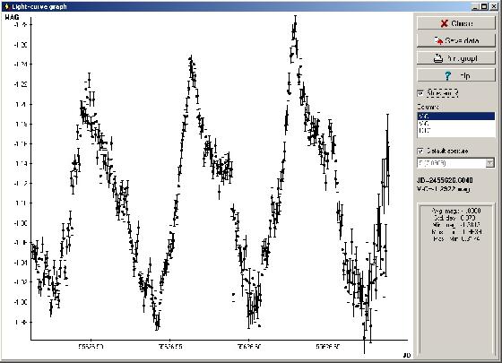

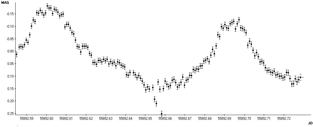

Bonsoir à tous,
Bien placée dans le ciel avec une magnitude actuellement vers 12.5, elle est accessible aux petits instruments pour des mesures photométriques en time série. C’est une étoile de type ER Uma donc très curieuse à observer.
Les explosions courantes se produisent tous les 4 jours environ et les super-explosions tous les 45 à 53 jours. Pendant les super-outburst, elle montre deux phénomènes intéressants :
- On observe des super-bosses négatives avec un période de 0.0585 jour,
- De façon superposée, on observe également des super-bosses positives avec une période de 0.0642 jour,
- La période orbitale du système étant de 0.06128j.
Il faut donc l’observer avec un RMS des mesures autour de 0.03 magnitude, sur plusieurs périodes. Des mesures toutes les 1 à 2 minutes devraient permettre de montrer cette superposition des signaux.
Etienne
