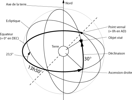

Maintenant j'ai fais la mise en station or ici chez moi (à Aubréville) la latitude est de 49°, donc je reporte les données sur ma monture et je trouve que c'est trop inclinée pourquoi ? Je ne comprends pas trop comment dans ce cas avec une latitude de 49° je ne peux donc pas regarder des étoiles à 30 ° de latitude par exemple…
Non non non.
TOI tu es à 49° de latitude.
Les étoiles chez toi sont à 49° de latitude aussi.
Certaines sont à 30° de hauteur, sur l'horizon.
Ton scope ne peut pas y aller, t'es sûr? ;)
Et si tu tournes l'axe AD pour avoir la barre de contre poids à l'horizontale, et qu'ensuite tu tournes l'axe DEC, tu peux pas viser à 30°? :)
C'est bizarre, parcequ'avec toutes les montures que j'ai vues, on peut viser même sous le scope. :D
Tu confonds latitude et déclinaison.
Une fois ton scope mis en station, tu ne bouge que AD ou DEC.
Ce sont les axes avec des cercles gradués et des flexibles.
