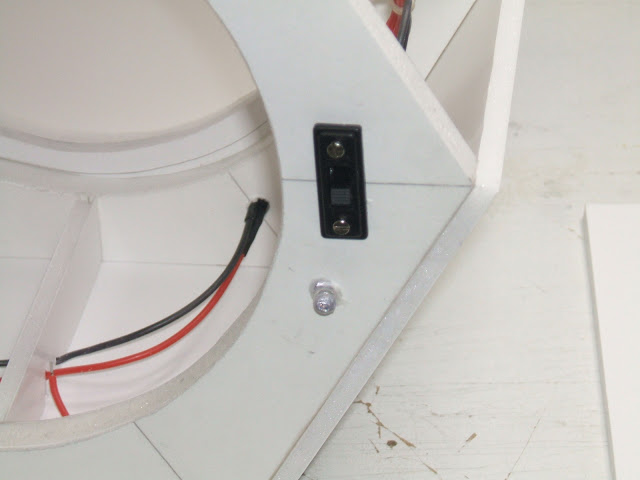

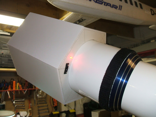

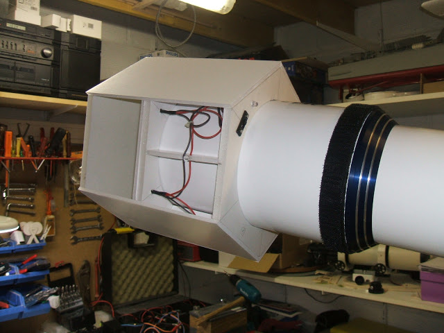

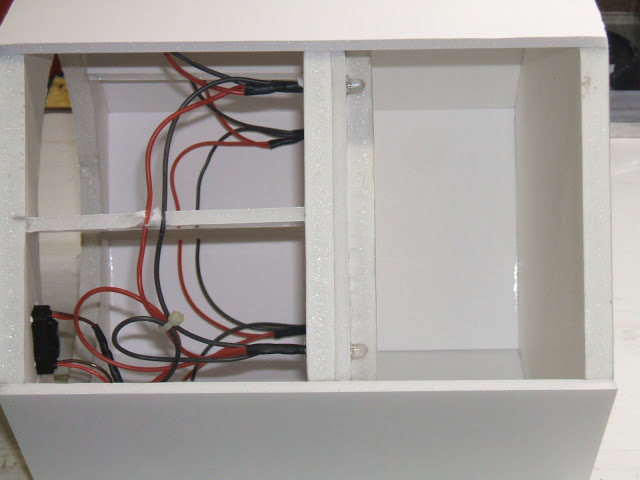

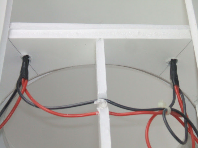

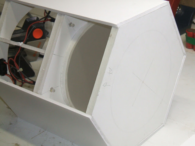

Salut Julien,
La boite à flat que j'ai réalisé pour une lunette de 127, est en carton plume (tu trouve ça dans les boutiques de dessin et arts graphiques) collée à la cyano, avec 6 leds blanches haute luminosité.
Du papier calque sur un support assure une bonne diffusion de la lumière.
Pour la distance de reflexion j'ai pris une fois le diamêtre.
L'alimentation est assurée par une pile 9V montée sur un bout de velcro adhesif à l'intérieur.
Un inter accessible et une led rouge pour ne pas oublier de l'éteindre et "roule ma poule".
Voila quelques images:
Salut Julien,
