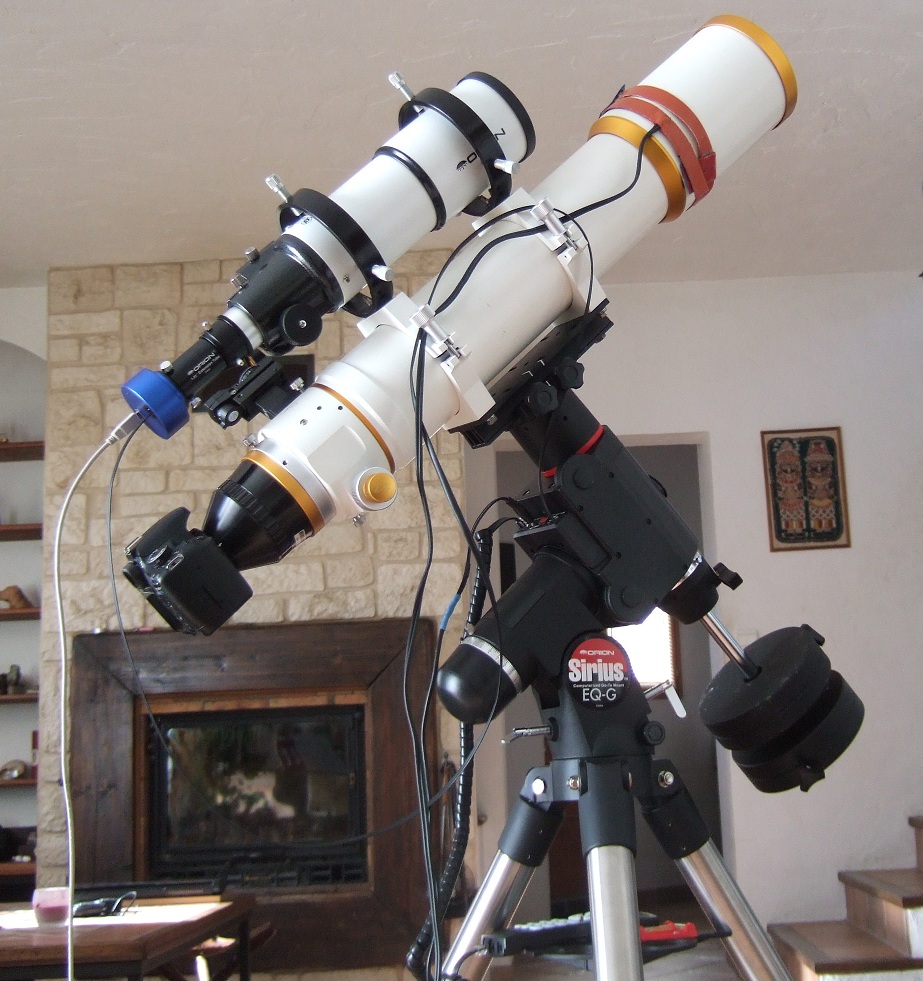

Je fais remonter ce sujet suite à un essai ponctuel concluant avec une charge lourde sur EQ6: C11 hyperstar + AT106ED sur barre parallèle M42 format losmandy + 80/480TS (en superposé sur l'AT106) avec flip miror en autoguidage, anneaux astrotech: total 25Kg. Suivit à auto à +/- 1", avec vitesse d'autoguidage réglée à x0.25s. Évidement il faut soigner l'équilibrage et bien tout visser. Les focales sons courtes ici, mais les pixels sont petits.
bon je ne suis moins chargé que certains :be: mais j'ai +/- 11Kg en setup photo sur ma Orion Sirius ( en vente d'ailleurs ) j'ai préféré refaire l'axe AD en changeant les roulements, rondelles & graisse puis un reréglage de la vis sans fin nikel :be: par sécurité :rolleyes:
su la photo manque le point rouge de la lulu guide et la résistance chauffante de la même lulu :)
25 kg , la pauvre eq6 .
pour la sirius sa va encore le matos n'est pas trop encombrant le bras levier et resonnable.
