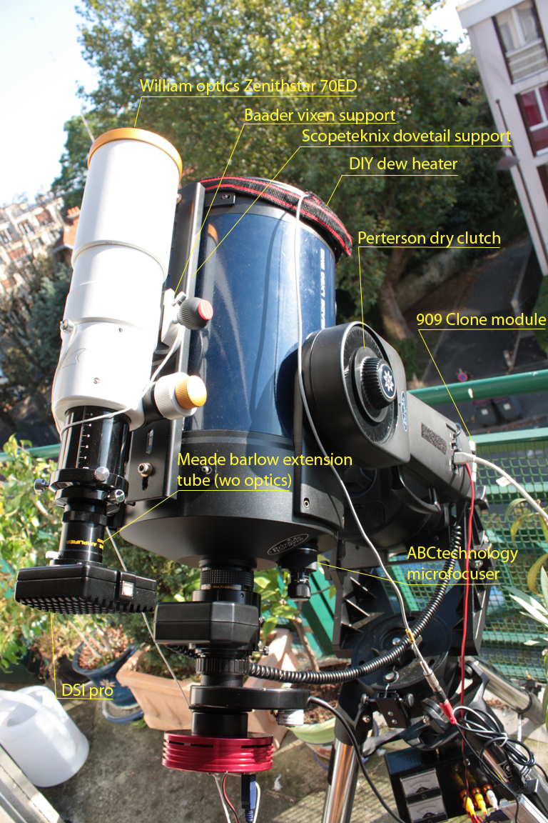

LX90 (fourche donc) avec une platine, un support de queue d'aronde Baader, une Zenithstar 70ED (2,5kg) avec potentiellement son reducteur WOIII. Une Atik314L+, une RAF Atik, un réducteur de focale Meade F6,3, un microfocuser Meade 1209, un microfocuser ABCTechnology qui pèse bien ses 400g, et 4 Kg de contre poids en imagerie.
Et ça tourne en photo :)

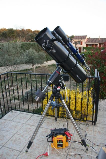

Voici ma contribution,
Tube Newton 254/1200 (ouvert à FD 4,7)
Monture Atlas EQ-G Goto
Lunette guide 70/700 + PL1 M (autoguidage)
En photo CP avec un APN, je pose ainsi jusqu'à 4min sans filé de bougé !!!!!
