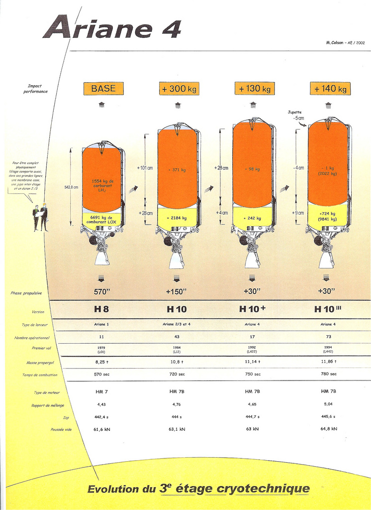

Absolument pas de redifinition profonde mon cher Yantar. car le projet H14 (alors sous responsabilité entière d'Arianespace) jouait astucieusement sur le rapport de mélange.
N'oublie pas qu'on est passé du H10 au H10III (+ une tonne d'ergols) en augmentant la longueur que de seulement 24 cm. Peut être certaines configurations Partie haute en aurait souffert, mais pas si sûr.
Je te joins l'évolotion de cet étage
4077326589_792e650822_b.jpghttp://farm3.static.flickr.com/2714/4077326589_792e650822_b.jpg
