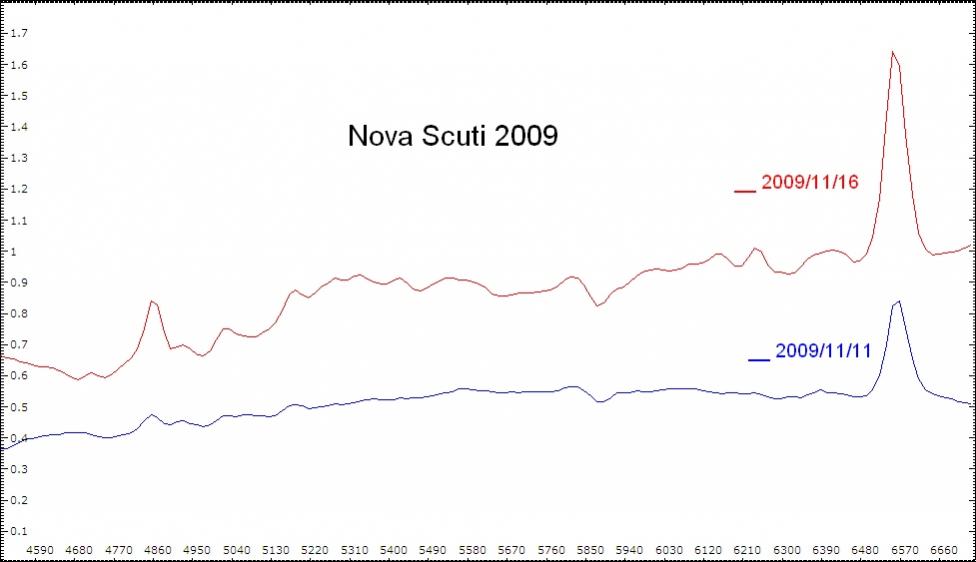

Temps correct ce soir pour faire un petit spectre de la nova scuti. Augmentation de l'intensité des raies Halph et Hbeta. Affaire à suivre...
Amicalement
Eric

Je ne comprends pas trop d'oû viennent les différences du profil du 11/11 entre les deux présentations ?
Le continuum de tes deux spectres n'ont pas la mêmes valeur. Tu as appliqué un offset entre les deux ? Qu'est qui se passe si tu les normailses tous les deux à un, la différence des instensité en émission
reste't elle si importante ?
Thierry,
C'est juste pour une question de présentation. Dans Vspec j'ai fait glisser vers le bas un des deux profils. Les continuums sont très proches dans la région Halph (normalisés à 1). Il y a cependant un petit décalage dans le bleu. Je prépare une page web pour peut etre mieux présenter l'évolution des spectres en fonction du temps. A suivre
Eric
Mais tu as raison, je n'aurai pas du graduer l'axe des ordonnées car cela peut preter à confusion...La difficulté est de bien faire correspondre le continuum des deux spectres de 4000A à 7000A !!
Eric

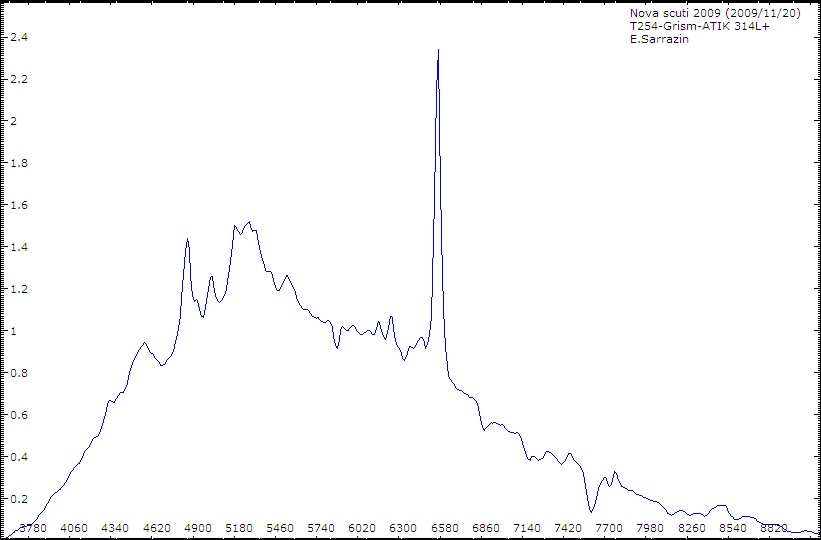

Des nouvelles de la nova scuti 2009. Fraichement capturé tout à l'heure.
temps de pose: 30X20s, T254-montage grism-Atik 314L+.
Egalement une comparaison entre le 18/11 et le 20/11.
Eric
Beaux résultats Eric.
A poursuivre. On doit pouvoir l'observer pendant 3 ou 4 semaines à condition de commencer de plus en plus tôt. Après il faudra attendre le printemps en espérant qu'elle reste assez brillante.
2 ou trois questions sur la prise de vue :
est que tu mets le réseau parallèle à l'ascension droite?
quelle est la distance entre le réseau et ton capteur?
est-ce que tu pourrais poser plus logntemps?
a+
François
Merci François. C'est sympa.
Oui c'est vrai qu'elle va etre de plus en plus basse sur l'horizon. Espéront qu on puisse la suivre encore quelques temps si le temps le permet.
En ce qui concerne le SA il est orienté de telle façon que l'étalement du spectre se fasse selon l'axe E/O. Ma caméra est orienté de façon à faciliter l'identification de mes champs (avec Aladin).
La distance CCD/SA est d'environ 60mm. J'obtiens ainsi une dispersion inverse de l'ordre de 11A/pix.
Pour le moment je n'autoguide pas mes poses et je dois pouvoir monter à 30 ou 40s. Je suis en train d'étudier une solution d'autoguidage avec mon chercheur. Je suis un peu limité en poids avec le 254mm sur l'EQ6.
Penses tu que l'on pourra suivre la nova assez longtemps pour voir apparaitre des raies interdites comme celles de l'oxygène par exemple?
J'espère que le temps te sera favorable sur Rouen.
Eric
Salu Eric,
Tu serais mieux en alignant le SA en E/O avec un spectre N/S. Tu gagnerais beaucoup en finesse dans les raies. Visiblement, même avec des poses de 20 sec, tu les étales.
Evidemment, c'est moins facile pour repérer l'objet. Mais dans le cas de notre nova, elle est assez isolée, il n'y a pas beaucoup de risque de confusion.
Pour ma part, je commence par viser une étoile brillante à proximité de la cible, je centre et je synchronise la monture. Aprés, je rentre les coordonnées de la cible et là je gagne à tous les coups.
Pour le repérage, j'utilise plutôt Cartes du Ciel avec selon les objets les catalogues Tycho, ou UNSO (pour la photométrie des cataclysmiques faibles). L'avantage de CdC, c'est que tu peux régler la luminosité et le contraste pour approcher ce que tu obtiens dans ton instrument. Sinon il y a aussi les cartes AAVSO, trés pratiques. Tu peux également régler la magnitude (mais pas le constraste).
C'est vrai qu'avec un bon autoguidage, ce sera mieux. Pouvoir monter à 240 secondes, voir plus, cela permet d'aller loin avec un SA.
Pour ce qui est de l'évolution, on va voir. Je ne connais pas bien les novae, mais apparemment, chacune d'entre elles est un cas particulier. Mais je pense qu'il faut plutôt compter en semaines plutôt qu'en jour pour une nova Fe.
Pour le moment elle se maintient à une bonne luminosité. Mais je n'ai comme mesures que celles de l'AAVSO, plutôt peu précises et décevantes sur ce coup là. Il y a eu une longue discussion à ce sujet sur les listes AAVSO.
Il va falloir que j'accélère la partie suivante de mon projet : faire la photométrie en parallèle. Je n'ai pas encore fixé le choix du matériel. Peut-être un zoom 70/200 avec une petite CCD au bout. Il faut avoir un champ assez large pour obtenir des étoiles de comparaison valables.
a+
François
