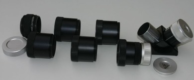

tout est en 42mm vissant
En jouant sur le nombre de tube allonge, on peut faire varier l'amplification : ici avec les 4 tubes j'obtiens 1,6x, 2,1x, 2,5x, 3x et 3,5x (valeur correspondant à une configuration imagerie. En visuel, il faut tenir compte du tirage introduit par le RC. Pour les grossissements, il alors faut réjouter 0,8 à tous ces coefficients

version visuelle :
version photo :

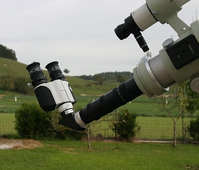

version bino : avec juste 2 tubes
