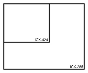

Je te joint le lien des ATIK, car j'ai une ATIK 16 (capteur ixc424) !
Et donc je te parle de ce que je connais !
Tu peux en avoir en occasion !
C'est fiable, le logiciel fonctionne très bien et est très facile à utiliser, de plus elle ont un refroidissement peltier, c'est super important pour la qualité de ton image (Darks)!
Un petit M13 que tu devrait arriver à faire sans problème avec le newton 150/750 & CG5
Lien pour la caméra couleur
http://www.atik-cameras.com/html/atik_16ic.html
Tu peux essayer d'en avoir en occasion !:)
Il y a les DSI II (Meade) non refroidies, et le logiciels est à c...r !:cry:
Mais bon ca reste des CCD quand même car même capteur que le mien !
J'ai donc le petit capteur, l'autre c'est celui des DSI III & ATIK 314 L+
