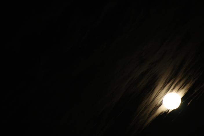

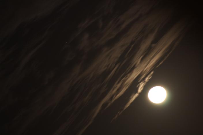

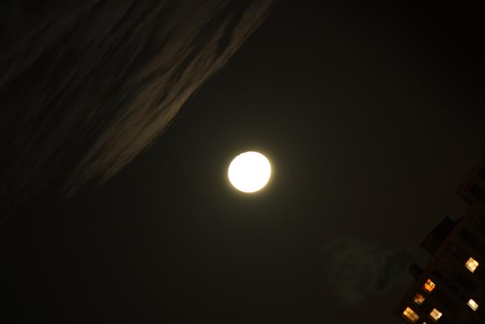

Cela fait 2 soirs que je m'attaque à la Lune avec mon Canon 1000D et son objectif 55-200, et comme dit le titre, j'y arrive pô ! :D
La Lune apparaît surexposée, je n'arrive à voir aucun détail de sa surface (les mers).
J'ai essayé plusieurs variantes, et le résultat n'est pas bon.
C'est quoi le ""mode d'emploi" lorsqu'elle est bien remplie comme ces soirs-là ? Temps de pose, iso, etc ?
1 seconde à 400 iso, longueur focale 200 mm, focale 5,6
Pareil, avec 1,6 seconde
Pareil, 1 seconde à 100 iso
Bonsoir ,
Il me semble que plus la pose est longue plus on capte de lumière alors une seconde de pose c'est peut-être déjà trop :?:
Bon ciel :)
Oh le rigolo
Passe au 150ème ou 250ème tu vas voir de suite ça ira mieux.
Va essayer de suite et ramène moi une belle Lune.;)
Bonsoir Will,
ton image est surexposée,essaie à 100 ISO avec des temps de pose plus rapides: 1/30 voire 1/60 ème de sec, et faits du bracketing (plusieurs temps de pose) ,en numérique pas de soucis de gâcher de la pellicule

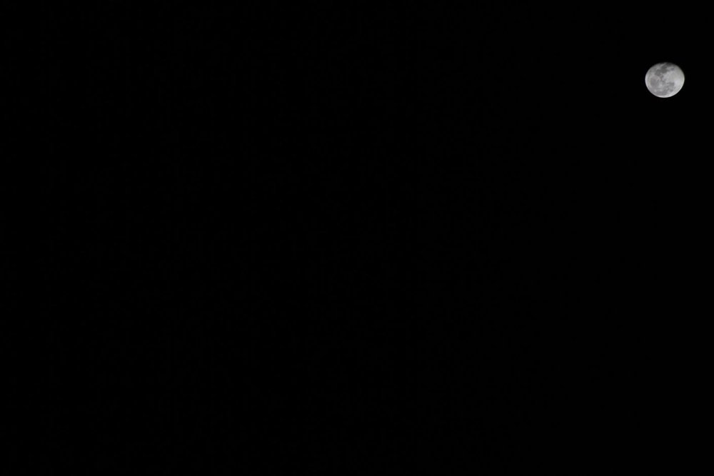

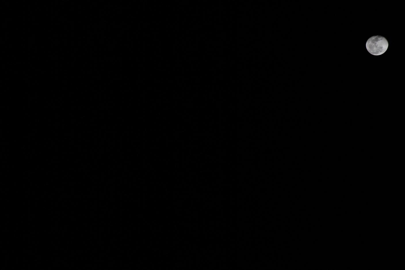

Photos faites à main levée, ou au mieux calé contre le rebord de la fenêtre.
Les 2 à 100 iso et à 1/250ème de s.

Merci à tous :). Je dormirai moins c... :be:
Slt,
Essaie à 100iso à 1/250.Si tu regardes bien tu as comme un ajusteur -2...0...+2 c'est la vitesse d'obturation.En tournant la petite molette essaie d ajuster à 0.Tu verras à 100 iso en gros tu arrives ds les 1/250.tout dépends de la luminosité de la lune.
Pour effectuer la mise au point enfonce à moitié le bouton enclencheur il va te donner la vitesse d'obturation :)
Bon courage .à force de faire des essais ca va etre frizou.(langage nivernais) .
Et ce sera encore mieux avec un trépied ! ;)
Maintenant que tu connais les temps de pose, tu n'as plus qu'à t'amuser, à toi les rapprochements...et prochaine éclipse. :)

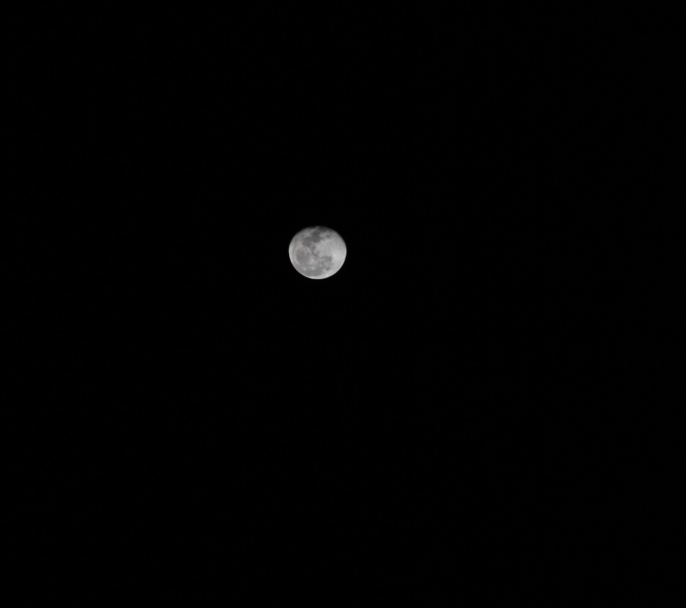

Tiens, la même, recadrée avec Picasa ;).

Bravo Will gros progrès d'un coup.
L'explication maintenant : quand tu essaie de photographier la Lune avec un téléobjectif elle est petite sur l'image, donc si tu laisses l'appareil faire les réglages pour lui comme il voit surtout du noir il pose longtemps donc la lune est surexposée car elle est très lumineuse.
Au mieux il faudrait passer en mesure spot et mettre la lune sur le capteur central (en général).
Le plus simple et presque le plus rapide est de passer en manuel car l'avantage du numérique est d'avoir le résultat instantanément sur ton écran.
La lune est éclairée par le soleil donc les réglages sont équivalents à ceux d'une photo prise en plein jour. A partir de là tu testes en quelques secondes plusieurs photos en changeant la vitesse ou l'ouverture jusqu'à avoir le résultat que tu désires.
C'est l'avantage d'avoir fait de l'argentique avec des appareils sans cellule hou il y a longtemps maintenant, les réglages on les avait dans la tête.:be:
Si tu veux avoir la Lune et les bâtiments de ta première photo il faut soit avoir un flash très puissant :confused: soit découper la Lune correcte et la coller sur ta première photo ou faire du HDR.
