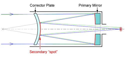

Le Maksutov est un type de télescope. Chaque type de télescope possède une optique différente.
Maksutov :
Comme tu peux le voir, la focal d'un Mak est considérable. De ce fait, tu peux obtenir un grossissement assez élevé. Ce qui rend ce type de télescope optimal pour le planétaire mais pas très bien pour le ciel profond (à cause de la réduction du champ du à la grande focale).
