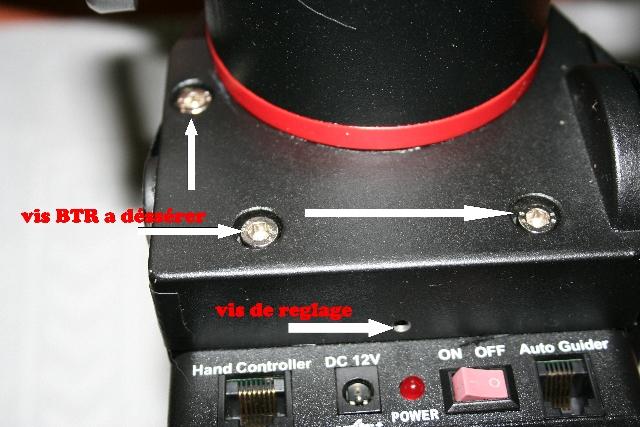

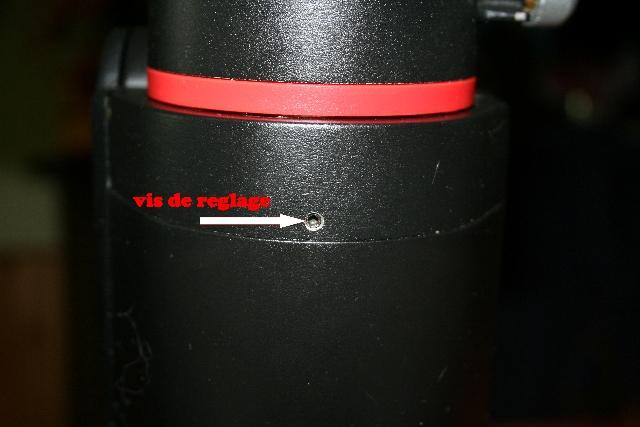

J'ai vu sur le net qu'il était possible de régler le serrage de la vis sans fin sans démontage en agissant sur 2 petites vis mais je ne les trouve pas.:?:
