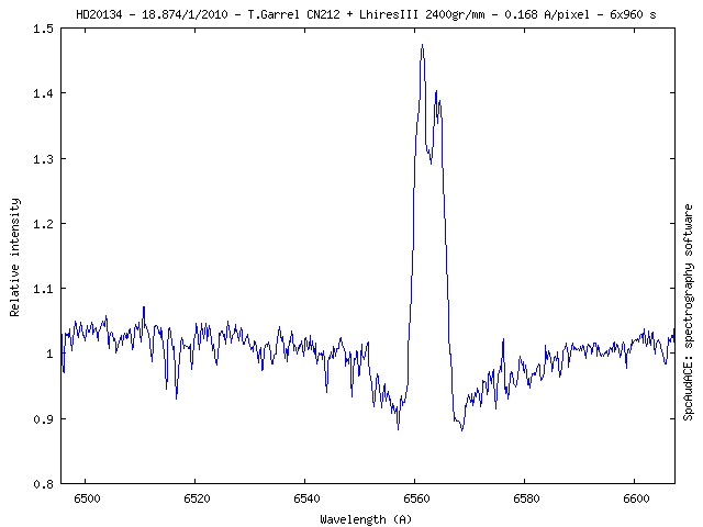

HD 20134 vient de nous larguer une belle envelloppe, un vent. Un outburst spectroscopique dans les série de Balmer, sans sursaut de magnitude.
Détecté le 18 janvier par le prolifique observateur portuguais Joan Guarro
http://arasbeam.free.fr/spip.php?page=beam_spectra&etoile=131
Les derniers spectres de hier soir fait par Christian Buil et moi même semble toutefois montré que l'étoile n'est pas à la mag attendue (7,5) mais un peu plus brillante. Toutefois nous n'avons pas de données photométriques.
Au passage c'est mon record en mag 7,5 si la mag est confirmée !
Le tout serait d'avoir un suivit sur tout le continuum en basse résolution et ça serait du plus grand intérêt d'avoir la photométrie sur toutes cette phase avec une période de 7J.
Il ne s'en produit pas souvent, 1 ou 2 par an et ce phénomène est très mal compris. Alors....

Sur le spectre on remarque que le continuum est bruité mais les raies de l'eau sont nettes. La surface de l'étoiles est peut être occultée partiellement par une enveloppe de poussière, masquant le continuum. L'outburst est bien net et il pourrait contribuer à alimenter ce nuages de poussière. On voit ça sur Lambda du cygne, aussi. Pas moyen d'avoir un continuum bien lisse alors qu'elle est de mag 4.

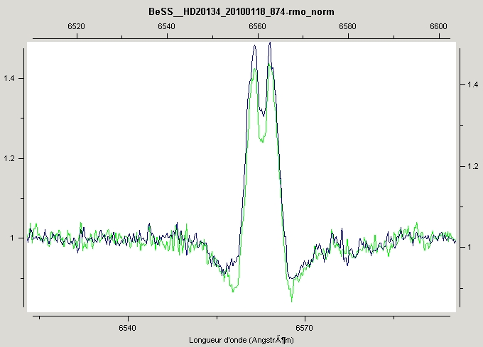

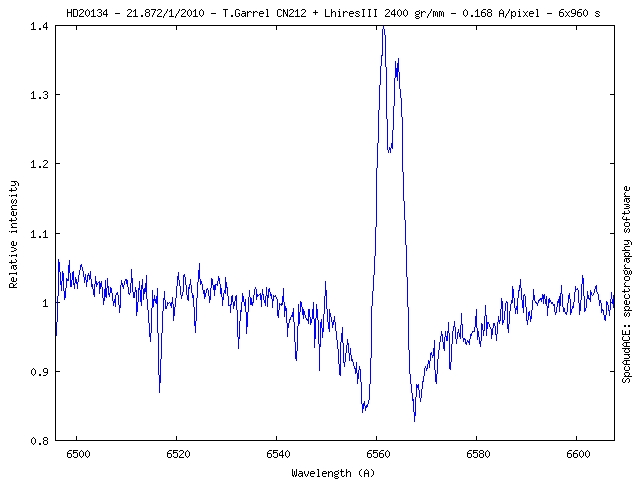

J'ai retiré les raies tellurique puis normaliser les continuum et superposer les deux spectres que j'avais fait le 18 et le 21. Il y a de rapides changements. Noir=18/12 Vert=21/12
Si ces changements sont significatifs, ils pourraient représenter une évolution rapide de la matière éjectée autour de l'étoile Be. On voit que l'absorption chromosphérique d'origine stellaire s'intensifie et le pic émissif large diminue en moins de trois jours.
Comme on ne sait pas quand a commencé l'outburst, c'est difficile de dire si la matière vient d'être fraichement éjectée et s'organise rapidement ou si il y a un compagnon perturbant la forme de l'enveloppe gazeuse organisée. On devrait voir ça par la suite mais il faudrait surveiller cette étoile le plus souvent possible. On pourrait dégager une période à surface de raies égales.
Ça arrive dans les étoiles Be qu'un compagnon soit révélé par son action sur le disque/anneau/enveloppe. Ça peut être une seconde étoile, ou plus intéressant une planète massive. En effet certains modèles prédisent que des planètes massives peuvent se former à partir de la matière éjectée. Pourtant celle ci ne contient que 1% de poussières...
Bref de nombreux mécanismes, ici en jeu, à étudier en observant les étoiles Be. Chez vous, en ville ou à la campagne sur un balcon, à travers une vitre, la spectro ouvre des horizons sur les mondes lointains.
