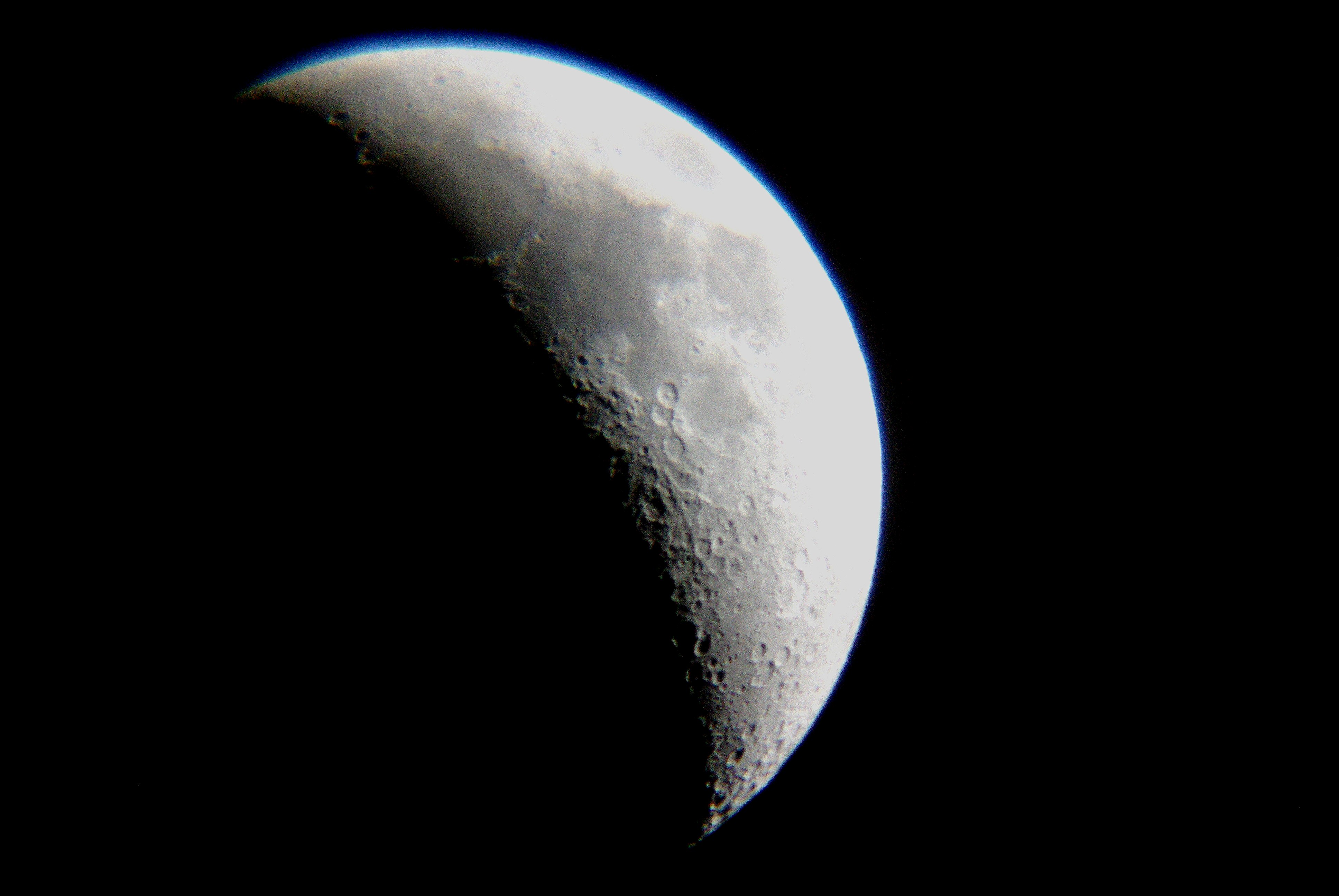

Voici ma toute première photo astro. Je viens de la réaliser. J'ai choisi la lune, pensant que c'était un objet facile.
Voici ma config :
Skywatcher 150/750 sur EQ 3-2 motorisée, APN en projection avec un oculaire de 25 mm. Temps de pose : 1/60 s
Il faut cliquer sur l'image, sinon elle apparait flou.
Il y a avait un voile nuageux, mais on pouvait quand même observer quelques constellations.
Par contre je n'ai pas réalisé de prétraitement, c'est donc une image quasi-brute, car j'ai ajusté le contraste.
Je sais que ce n'est qu'un début, mais pouvez-vous me donner quelques petits conseils pour optimiser mes prochaines photos ?
Salut :)
C'est une belle première!
La, elle est un peu surexposée. Pour corriger ça, il te faut juste baisser ton temps de pose.
Vérifies également tes isos : 100 pour la lune. Fais aussi attention à ta mise au point, et, pour finir,si tu as un retardateur, utilises le, ça évitera tout bougé.
Ce que tu peux faire c'est une série de photos avec différents réglages, mais en tout cas, fais en plein, après tu tries sur le PC. Tu aura peut être l'image qui réunira tous ces critères...;)
Aller hop, au boulot:be:
Comme Jubu
temps de pose et iso à revoir
30 ou 40 fois 1/100s à 100 iso additionnés par Iris ou Régistax
tout cela réduit en +-1000/800
jpg compression 60%
et on verra le drapeau américain
tu en fais plusieurs pour qu'on le voit bouger
bonne continuation!
edit: la couleur est inutile
Bonsoir
Je présume que l'appareil photo était tenu à la main.
Il faut chercher la position devant l'oculaire où le liseré bleu disparait.
Comme les copains peaufiner la mise au point, augmenter la vitesse.
Mais c'est un bon début.
Bonne nuit.
Luc.;)
Merci ça me rassure de vous entendre dire ça.
Par contre CATLUC, je ne tenais pas l'appareil photo à la main, il était fixé avec un adaptateur photo, où j'ai insérer l'oculaire à l'intérieur.
Pour ma prochaine série de photos, je dois juste remplacer mes réglages par ceux que vous m'avez proposé, ensuite je fais un prétraitement avec IRIS et puis c'est tout ?
Dois-je réaliser des Darks, Flats et Offsets ?

pas pour la Lune
Salut Anthonyu01 :)
Bien jolie ta lune pour un début. Il faut bien commencer un jour.Bonne continuation.
A + Dauphin
Pas si mal comme premier essais.
Avec plus de pose c'est clair que sa sera beaucoup mieux.
Deja la mise au point n'est pas trop mal et la lune bien cadrée c'est un bon début.
salut
belle premiere et comme les copains revoir la sensibilité; pour la lune je ne depasse jamais plus de 200iso
amicalement
loulou
De préférence non, surtout que tu es motorisé
100 iso est mieux aussi
Cela rest quand même un joli premier essai Anthony
Jean-Luc

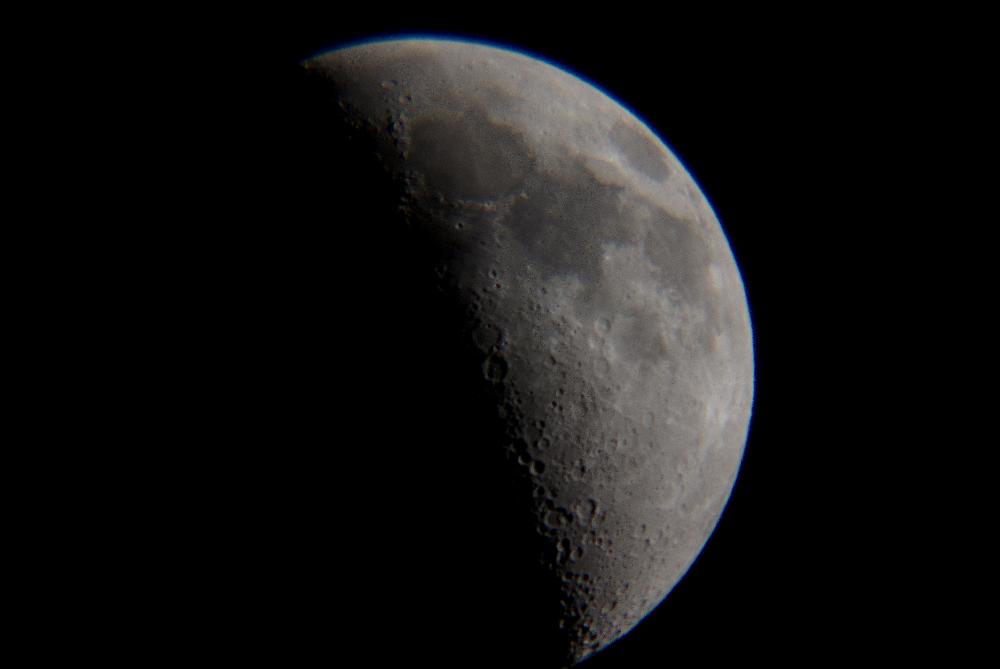

Voici ma deuxième photo, prise hier soir avec vos paramètres.
C'est déjà un peu mieux, mais je n'arrive pas à obtenir une image bien nette. Est-ce ma monture qui n'est pas stable ?
Et comment fait-on pour enlever le bleu sur la Lune ?
Elle est mieux oui
mais, c'est une seule pose ou as tu additionné plusieurs prises?
comment déclenches tu tes prises? télécommande, retardateur?
le suivi des montures n'a pas beaucoup d'importance pour la Lune
tu peux utiliser l'auto-focus en afocal à mon avis
n'as tu pas une fonction film sur ton apn?
c'est à essayer
bonne continuation
pour le bleu: fonction désaturation
Oui c'est une seule pose, je n'arrive pas à additionné plusieurs prises avec IRIS, parce que quand je selctionne un dossier photos, il apparaît une fenêtre avec "Impossible" en gros.
Pour le déclenchement j'utilise une télecommande à intervalle.
Le bleu provient sans doute de ton oculaire. Cela ressemble à de l'AC.
Pourquoi n'essaye tu pas de faire les photos au foyer au lieu de faire par projection. Sur la lune tu auras déjà de bon résultat avec un 150/750. Et tu n'auras plus ce bleu à mon avis.
Tu peux augmenter un tout petit peu ton temps de pose aussi, la 2e est mieux mais une chouille sous ex.
Bon courage et bon ciel :)
