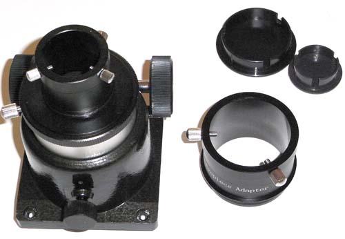

Le truc , c'est que j'ai besoin de savoir comment le monté sur mon PO d'orion optics. un crayford OC1 Format 2" avec un tube d'adapt. 1.25"
je n'ai pas d'apn malheureusement, je ne puis poster des photos de l'objet en question. seulement celles de leur site oueb:
http://www.orionoptics.co.uk/ACCESSORIES/focusmountspage.html
en gros , la base du 2" n'a PAS DE FILETAGE FEMELLE , c'est un pâs mal. une bague 2" se vis dessus , mais elle est elle meme femelle. et , coté sortie de cette bague viens s'adjoindre le tube de conversion 2" vers 1.25" . cette sortie n'est pas fileté , et le convertisseur se fixe grace a 3 petit vis transversales.
des lors, comment monté un correcteur de coma baader , qui , il me semble, est au filtage mal ?
question subsidiaire, comment ensuite adapaté le tube 1.25" sur le correcteur lui meme ?
ps: jsuis pas sur d'etre tres clair :be:
Hello!
Le MPCC se monte dans le PO comme un oculaire de 50,8mm.
Il comporte une bague de réduction pour les oculaires en 31,7mm.
Je ne crois pas qu'il accepte les oculaires 50,8mm, ou alors il faut visser le MPCC comme un filtre sur l'oculaire, pas simple.
Enfin, as tu besoin de sortir à fond le tube du PO, comme ta photo, à droite?
Le PO de gauche donne déjà un grand tirage, cela doit suffire.

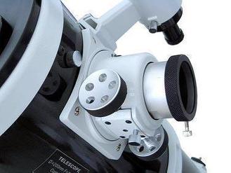

Le PO (ancien modèle) SW a un corps sur lequel se fixe au choix une rallonge/adaptateur 50,8 ou une rallonge/adaptateur 31,75.
http://www.teleskop-express.de/shop/product_info.php/info/p2831_Celestron-2--Okularauszug-fuer-Newtons---Zahn---Trieb.html
Si je mets un MPCC dans la rallonge/adaptateur 50,8 j'aurais automatiquement quelques centimètres en plus que d'habitude pour mettre les oculaires 31,75.
Il ne me semble pas évident d'obtenir une plage suffisante pour la MAP dans ces conditions?
Ou alors il faut remplacer la bague d'origine de maintient des rallonges/adaptateurs par un bague permettant de serrer directement des oculaires 2" - ou en l’occurrence ici le MPCC - comme celle-ci?
http://www.teleskop-express.de/shop/product_info.php/info/p4018_TS-Adapter-auf-2--mit-Ringklemmung-fuer-Skywatcher-Newtons.html
