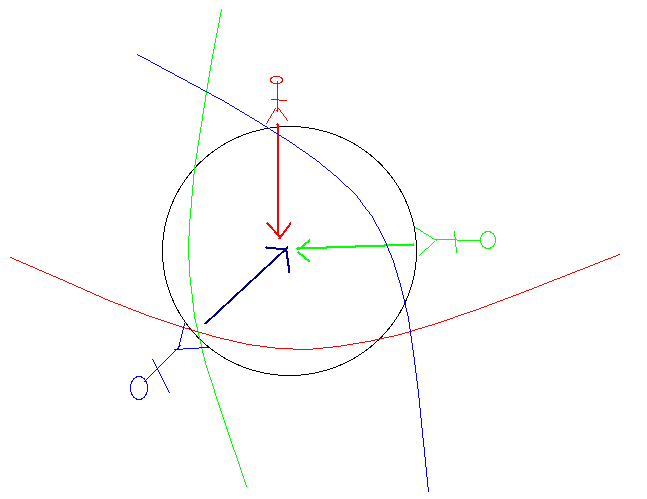

Bonsoir, il y a un mois, j'ai vu un documentaire sur la relativité génerale d'Albert Einstein , qui dit que la gravité est dû à la déformation du tissu espace temps ... Ok en imaginant un tissu qu'on déformerait en y plaçant une masse ... Mais quelque chose me titille l'esprit
J'ai fais un dessin sous paint ( rigoler, la j'interdis pas xD )
Si la masse déforme le tissu, dans le documentaire , le commentateur dit qu'on tombe dans les "courbes" de l'espace-temps, alors pour quoi sommes nous retenu au pôle sud ? Vous allez comprendre avec le dessin.
Comme un précipice, nous " tombons " dans le creux, alors pourquoi le bonhomme au pôle sud n'est pas attirer par cette courbe ?...
Merci beaucoup d'avance... ( les petits traits noire sont des bonshommes, la boule est la terre, la ligne l'espace-temps. )
Les problèmes de la vulgarisation ! ;)
A vouloir expliquer par des images de la vie courante , on donne de fausses idées :
Prend le comme une " image " , cette histoire de " creux dans la toile " ! En fait ce trou est tout autour des masses ! Pas en direction du pôle sud ou d' un autre endroit ! :cool:
On devrait donc " tomber en l' air " de partout sur la Terre , sauf que l' attraction terrestre est juste assez forte pour nous maintenir au sol ! Sur la Lune par exemple , on aurait plus de facilité à nous élever ( donc dans ton exemple , à " tomber " ! :)
Tu mets un truc à trois dimensions ( la terre ) sur un truc à deux dimensions ( la toile ) pour expliquer un truc à 4 ( voire 11 ou 23 ) dimensions ( l' espace et l' espace temps ) !
Et ça se complique si on joue sur les échelles d' observation :
- ce qui se joue à l' échelle de l' univers ne vaut pas forcément pour l' échelle macro et encore moins pour l' échelle micro ! Ce ne sont pas les mêmes forces qui entrent en jeu !
C' est ce qui se passe dans ton exemple : la déformation de l' espace temps joue sur l' échelle des planètes , ou même des galaxies , ou des amas de galaxies , mais pas sur l' attraction de la terre sur un pingouin ! Ce pingouin , à l' échelle de la déformation " fait partie de la terre " !
Bon , je sais pas si je suis très clair , mais au moins j' aurais essayé ! :b:
Pour simplifier, à l'échelle d'un homme (ou d'un pingouin) la Terre est plate et c'est la chute des corps de Galilée qui est la plus simple à décrire.
Et cet espace est déformé de partout, notamment dans les plans qui traversent la Terre.

Je commence à comprendre, mais pourquoi le bonhomme vert ( ok il est attiré vers le centre, sur la représentation, il est attiré vers la gauche, alors pourquoi, le bonhomme rouge est attiré vers le bas et pas vers la droite comme le bonhomme vert ...)
J'avais bien compris, je sais que l'image en 2D de l'espace-temps n'est pas très explicative , mais faut encore m'éclairer xD Merci.
Mais est-ce que je peux imaginer que en fait , la courbure de l'espace temps est comme " collé " à la planète et puisque elle est ronde , elle donne une gravitation vers le centre grâce aux courbures ?
L'espace n'est pas courbé au sens propre. Chaque dimension est courbée dans une quatrième dimension, le temps. En quand quand tu as le dessin de la courbure, l'espace est simplifié en 2D et la courbure dans le temps est représenté par la troisième dimension. C'est juste une image, une illustration, et bien sur la courbure ne colle pas à la Terre.
Il faut bien se dire que cette représentation n'est parlante qu'à grande échelle, et seulement dans le plan du tissu.
là par exemple la représentation est assez parlante pour la trajectoire des boules. Mais une boule "au dessus" du dessin ne va pas "tomber" dessus. Pour elle il faudra regarder un autre plan ou la boule avec laquelle elle est en interaction et elle même seront.
N'essaye surtout pas de te l'imaginer avec des bonshommes à la surface de la Terre, c'est pas pour ça qu'est faite cette représentation.
Dur de comprendre, j'ai 14 ans mais c'est pas une excuse ! ^^ je DOIS comprendre je vais m'acharner xD
Mais pourquoi sur les planètes on est obligatoirement attirer par le centre ... Dur dur , mais je dois comprendre ... xD
À vrai dire j'ai 19 ans et je suis tellement habitué au concept que je me demande rarement si je le comprend. Quand les gens comme toi posent des questions, je me remet en question, je fouille et je comprend mieux moi même.
