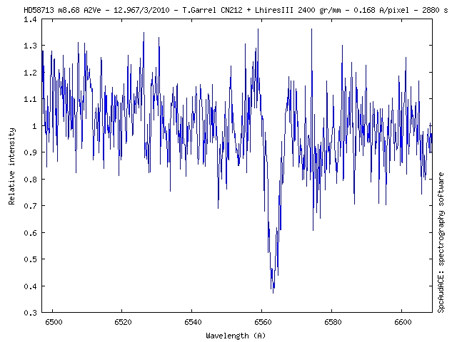

Record de magnitude pour mon setup et premier spectre de cette étoile dans Bess.
Le ciel était moyen, le temps d'expo assez court mais on pourra dorénavant détecter un éventuel outburst grâce à ce premier spectre, l'étoile étant ici dans une phase quiescente.
R=15000, snr=10
François,
les specs sont dans le graphe. A quoi ça sert qu'on se décarcasse à faire de jolis graphes bien légendé, vais mettre des gyrophares aussi ;)
Sinon coté mag, je sais que ça fait rire par rapport à un Star analyzer ou un Lhires 150 tt mais l'expérience a montré qu'il fallait un certains niveau de résolution, la sensibilité ne suffit pas, pour détecter les outburst les plus faibles (voir post sur HD20134), et inversément quand les absorptions sont fines.
Coté spectro sans fentes (réseau simple), leur force est de pouvoir être multiobjet sur une même image. Benji est interréssé par le dévelloppement des routines de réduction de spectres mutliobjets pour des programmes de détection, de classificatioin spectrale des amas , de redshift lointain et de surveillance de variables. Réduction automatique à partir des images de prétraittement (dark, flat, offset), des acquisition et RI avec compensation de la réfraction. Un module de post production avec publication sur site ou base de donnée pourrait être ajouté. Une vraie gare de triage pour des dizaines de spectres basse résolution par nuit et une moisson à attendre. Si il y a des amateurs ?

François,
Désolé. Cette remarque incongrue montre bien que je ne me suis pas encore fait à spaudace.
Cela étant, vu le niveau record que tu as atteint, la magnitude mérite d'être gravée dans le texte : 8.68. C'est vraiment superbe de progresser ainsi dans la maîtrise de la chaîne d'acquisition en se fixant des challenges.
