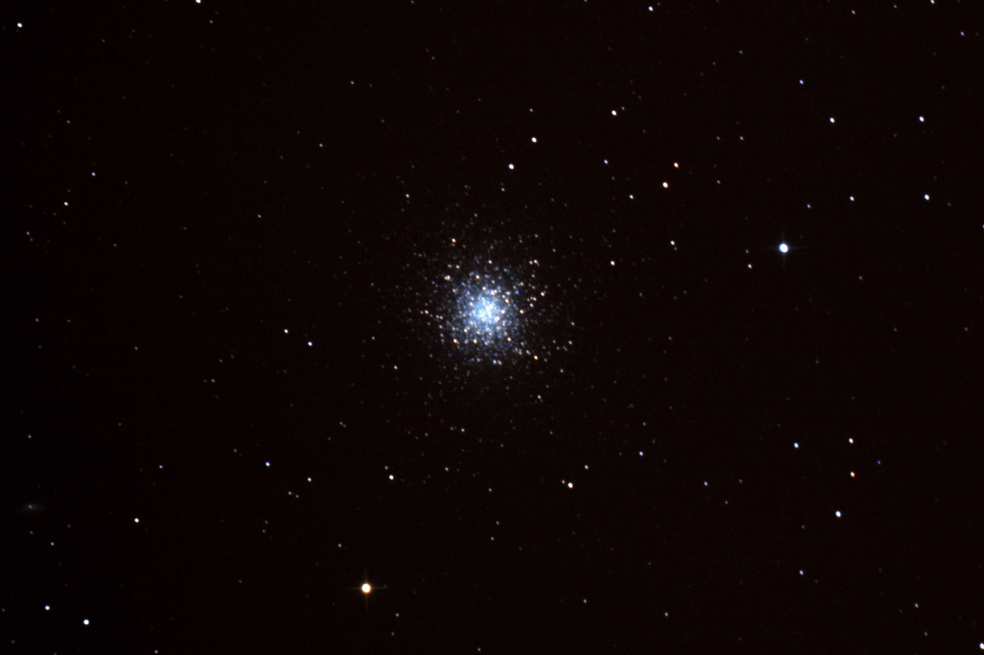

Voici mes premiers pas avec un amas globulaire : M13
Canon 1000d, 150/750 SVP goto sans autoguidage
30 poses de 35 s
iris toshop
bonjour
belle image , un petit filé d'étoiles , mais sans autoguidage pas simple de faire mieux .
quelques petites remarques sur le traitement :
ton fond de ciel est un poil trop noir.
Regarde l'histogramme , le maxi est à une abscisse de 13 , on le fixe en général entre 20 et 30 suivant les gôuts .
il faut simplement déplacer l'histogramme vers le haut avec le curseur central des boites de dialogue "niveau" pour fixer l'abscisse du maxi à une valeur plus élevée .
Ceci étant fait ton ciel sera un peu plus clair ,mais il aura une dominante rouge ...
la encore la boite de dialogue niveau , en sélectionnant la couche rouge et tu ramènes l'histogramme du rouge à une abscisse plus basse...tu retrouves alors une image avec un fond de ciel noir pas trop foncé et plus neutre qui devrait faire apparaître la petite galaxie en bas à gauche de manière plus nette..
bon courage !

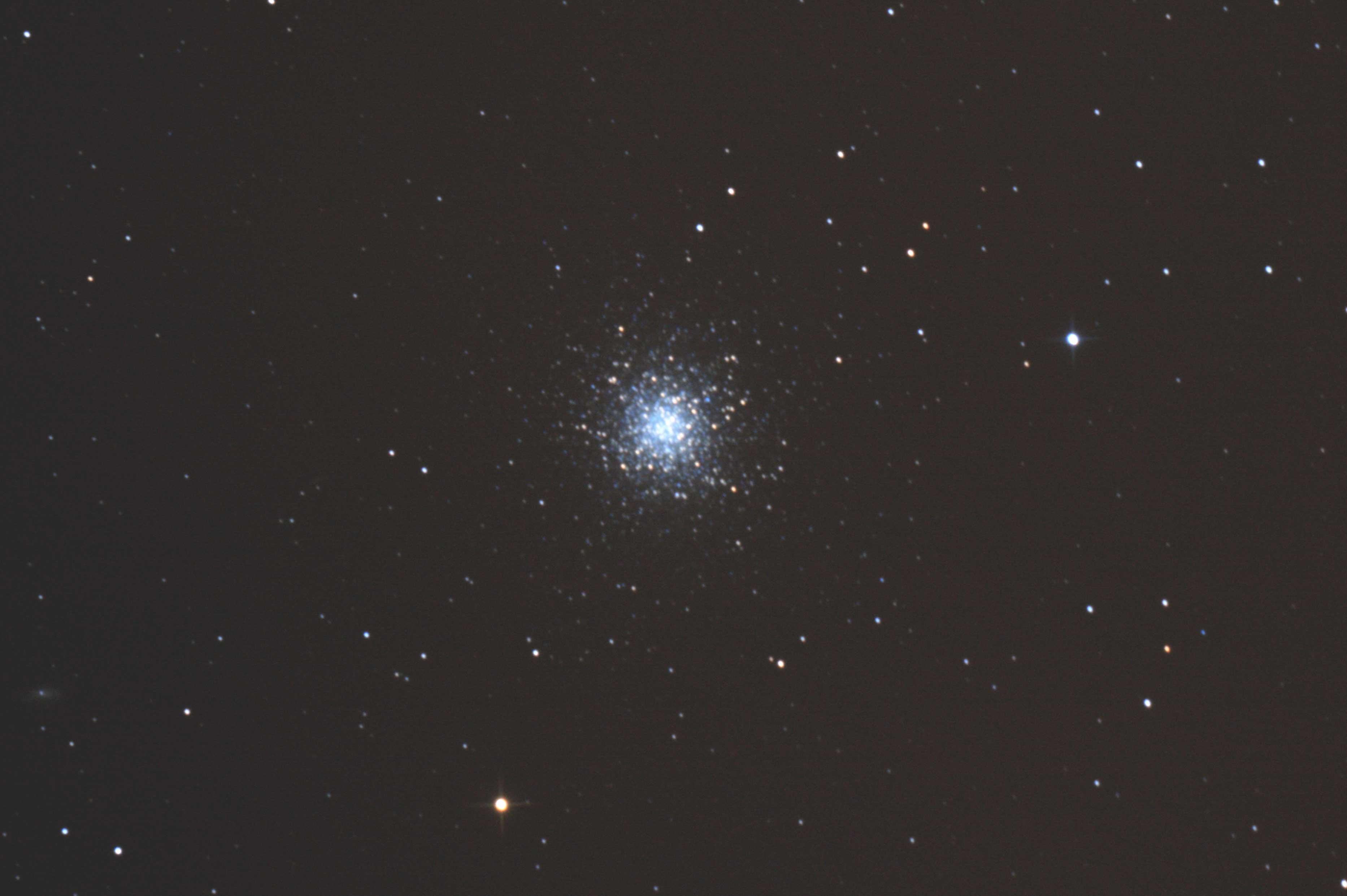

merci pour ta remarque. Est ce mieux comme ça ?
je n'ai pas fais de flat juste des darks (5). Les flats corrigent les taches et poussières sur le capteur ?
Oui :)
Et ils permettent "d'égaliser" la luminosité sur toute la surface du capteur. Sans celà, tu as un effet de vignettage. Fais un essai: pousse fort les niveaux de ta photo: tu verras apparaître un "cercle".
oui c'est mieux sur ta deuxième version

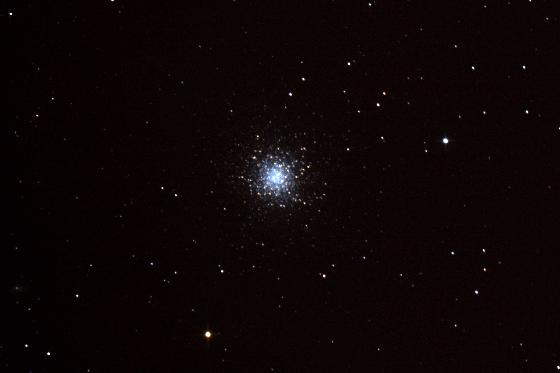

j'ai essayé un filtre "round star" pour rattraper ton filé ...bof ...et on voit bien qu'il n'y a pas de flat : il y a un effet de vignettage comme dit Newton , le centre de l'image est lumineux , les bord très sombres ...
allez des flats lors de la prochaine cible !
