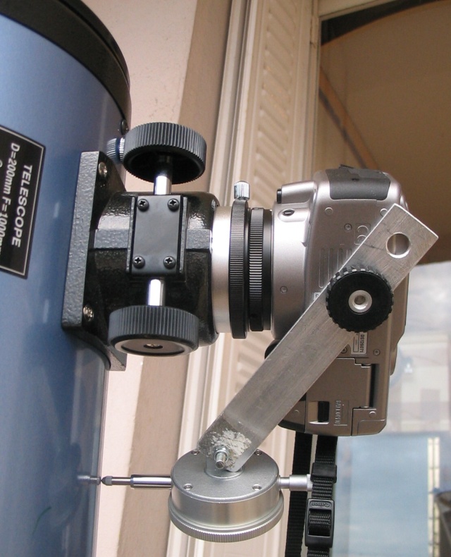

J’ai fait comme çà avec un 350D.
C’est simple mais je n’ai pas le choix de l’orientation du boîtier.

Ah oué Joli ca.Je n'y avais pas pensé comme ceci.
Bon je crois que je vais prendre ta config , sympa.

j'ai commencé le montage (pas encore fini) d'un micromètre pour la mise au point.
La photo de Cpeg ci dessus me donne une idée pour mon montage.

  cpeg a dit :
Ceci dit avec un chercheur bien réglé et une carte détaillée il me semble qu'on peut avoir un centrage satisfaisant sur l'objet sans avoir besoin d'utiliser un oculaire.
Cordialement,
Claude
Une question: lorsque tu monte le comparateur (+ barre) sur le boitier, n'y a t'il pas d'erreur de position du à la vis?
  david95 a dit :
Je ne suis pas sûr d'avoir bien compris la question mais je crois utile de préciser un point: pour moi le comparateur sert à contrôler les mouvements du PO et à retrouver une position donnée au cours de la même séance (sans démontage).
Il ne peut pas servir à trouver d'emblée la bonne position en début de séance. Ca nécessiterait un montage nettement plus rigide et des butées repérées fiables.
De plus sur un newton une simple collimation suffirait à déplacer un peu le plan focal, donc ça ne marcherait pas.
Donc, le comparateur monté comme ça ne me donne qu'une indication relative mais me permet de savoir de combien exactement j'ai déplacé le boitier lors d'une correction. Ca me permet de revenir précisément à la position antérieure si l'image s'est dégradée. Il facilite la MAP c'est tout :)
Cordialement,
Claude
OK, je comprend mieux le montage maintenant. :o
Je croyais effectivement que c'était un moyen de connaitre la position de l'APN au foyer.
Merci pour les tuyaux, ça peut m'être utile :rolleyes:
