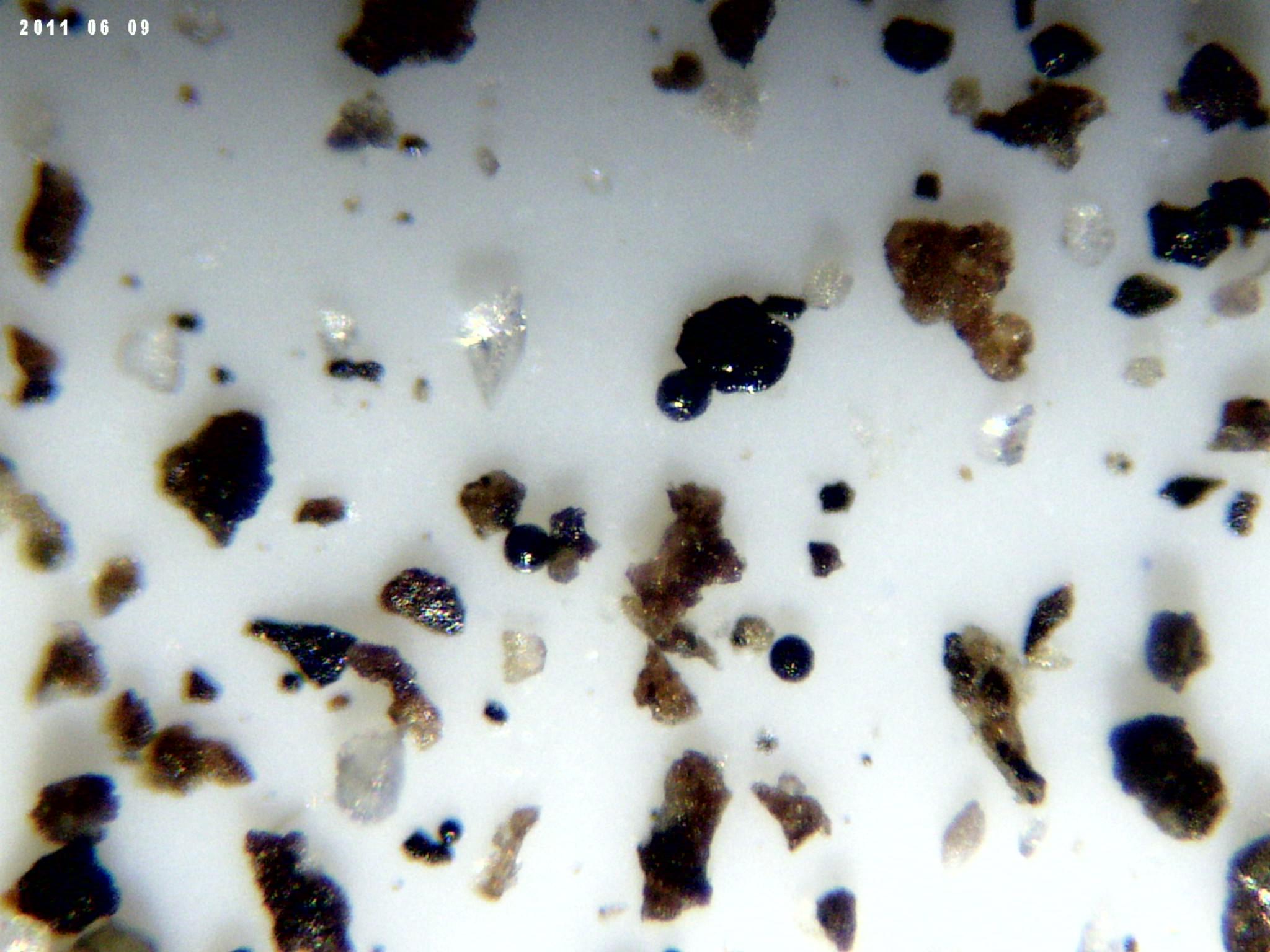

Pour cette deuxième partie du récapitulatif il s'agira de recherches faites
dans les dunes ou les sphérules sont nombreuses, en voici un exemple :)
http://www.webastro.net/index.php?upload&photo=14768

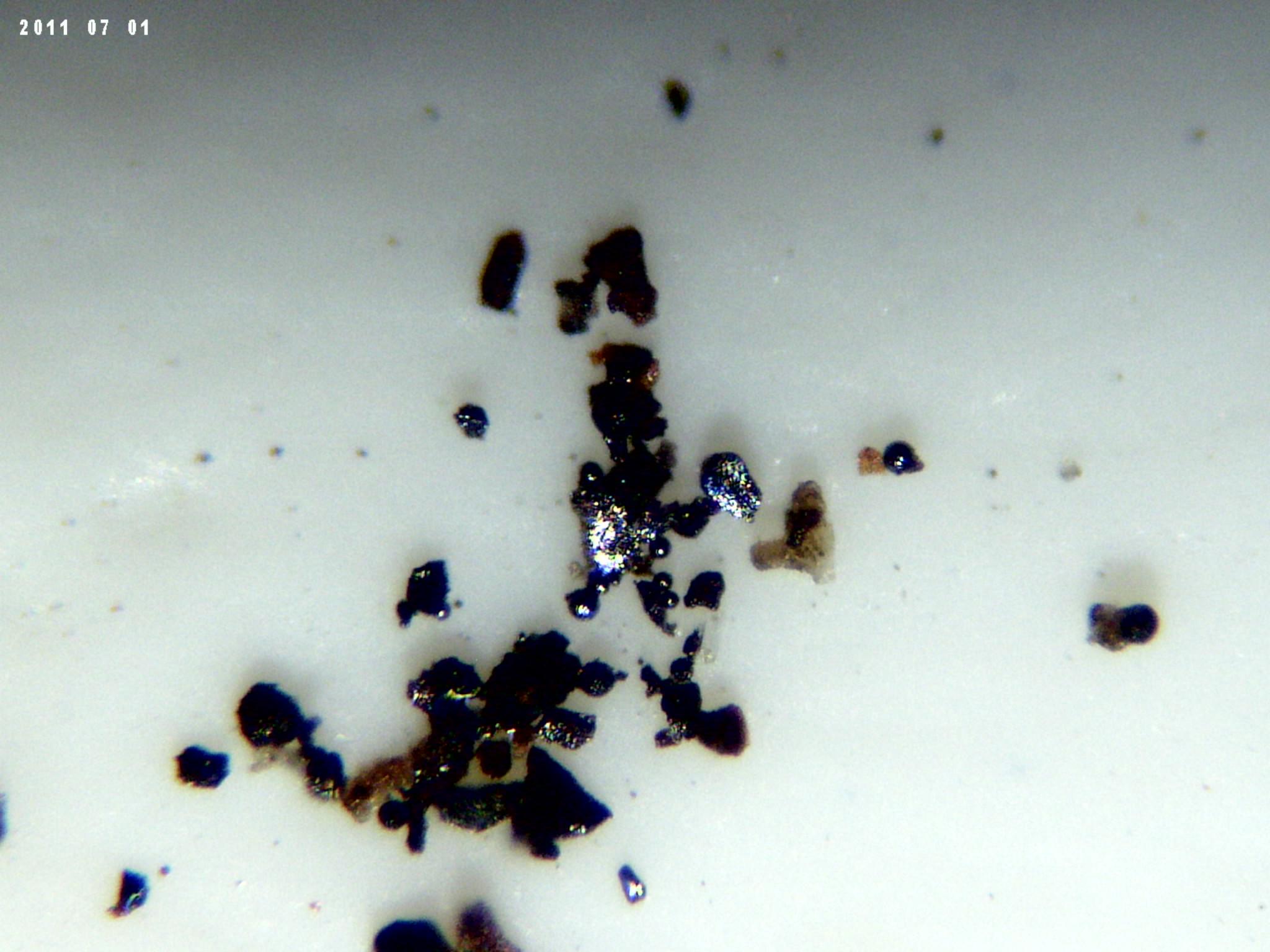

Mais les dunes de la côte Belge allaient me réserver une surprise :)
http://www.webastro.net/upload/images/241-1310573399.jpg
Après un arrêt intempestif de mon ordinateur je continue avec une deuxième photo
http://www.webastro.net/index.php?upload&photo=15362

Sur les photos microscopiques prise des dunes on retrouve les sphérules libres et celle attachées aux plaquettes de la photo 4 du site lunaire mais celle_ci sont plus dispersées et plus rares que sur la lune ou elles forment l'essentiel du régolite près du cratère shorty .
Voici deux photos microscopiques en provenance des dunes
La première je la replace une deuxième fois .
http://www.webastro.net/upload/images/241-1307999218.jpg

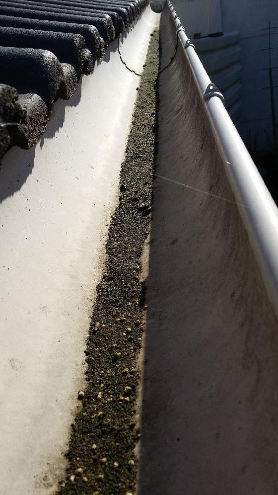

WILL tu as une gouttière parfaite pour faire de bonnes récoltes
http://www.webastro.net/upload/mediumimages/7217-1417985720.jpg
http://www.webastro.net/upload/mediumimages/7217-1417986177.jpg
Pour les résultats c'est pas grave Mamé-rêve au moins tu sauras ce que contient ta gouttière en particules de fer et on pourra comparer tes photos
avec des clichés d'autres endroits , elles pourraient être différentes selon les régions

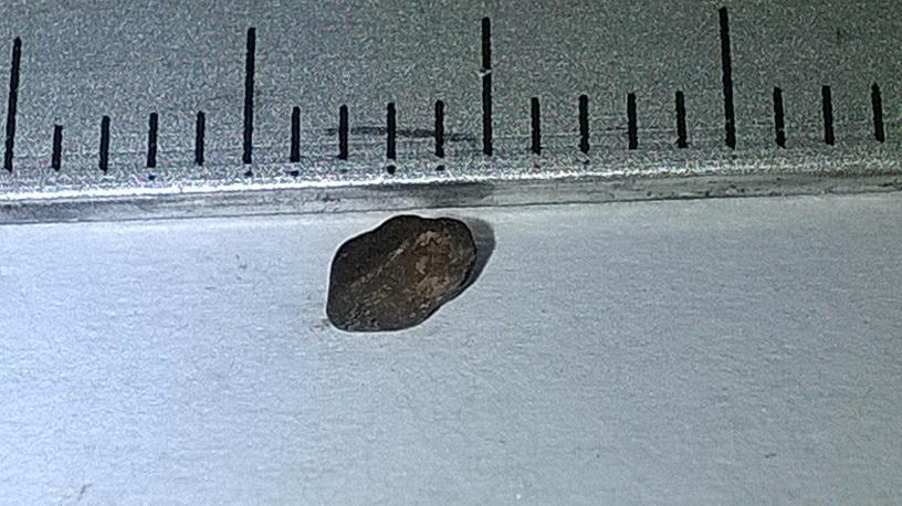

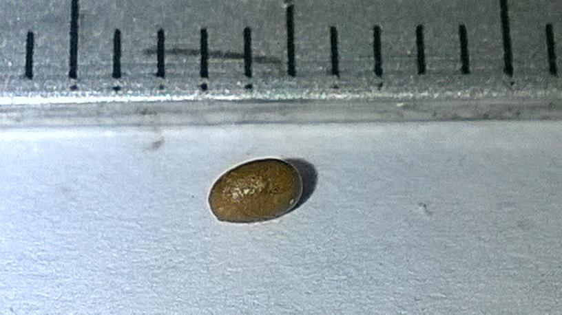

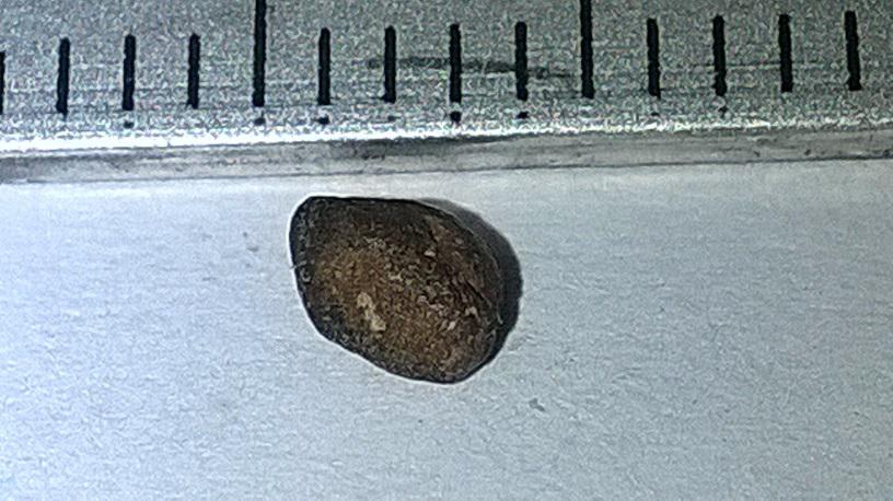

Pour donner suite à mes propos sur le poste de Will, je vous montre quelques photos de ma recherche dans ma gouttière pvc :be:
La première s'aimante très bien :
Celle-ci est moins attirée par l'aimant mais elle se colle quand même:
Alors bonne pioche ou pas :?:
J'ai pu les observer au microscope, la première à une belle croûte de fusion, la deuxième avec sa couleur la croûte est moins évidente.
Faudrait les casser pour voir s'il y a une difference avec l'interieur.
Ça m'a tout l'air d'en être à première vue, la deuxième ressemble à une condrite ordinaire par sa couleur et sa faible attraction à l'aimant mais le à aussi une forme qui fait penser à un polissage...
