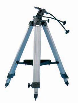

Le soleil se déplace tout de même de 1° toutes les 4mn, tu risques vite de manquer d'amplitude.
Ce type de support micrométrique est bon pour régler avec précision un décalage type chercheur/tube ou petit truc/tube, pas pour un suivi.
Une petite AZ3 (dans les 60E) ferait peut être mieux l'affaire avec ses flexibles de mouvements fins mais pas aussi limités.
http://www.teleskop-express.de/shop/product_info.php/info/p220_Skywatcher-azimutale-Montierung-mit-Feinverstellung---5kg.html
