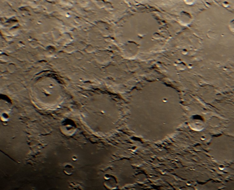

Première image postée ici pour moi. Ptolémée, Alphone et Arzachel hier
soir.
Matériel :
Paralux vega HD 200 / 900
Barlow Celestron ultima 2x
Canon EOS 1000D
Environ 400 images conservées sur un avi de 900, traitement avec avistack.
J'ai 2 difficultés principales à résoudre :
- c'est un F/D de 4.4, donc la MAP est délicate. Pour faciliter, j'ai fait
l'acquisition d'un orion accufocus. C'est bien plus pratique qu'à la main sur
la vieille crémaillère, mais c'est pas encore top, je trouve qu'il n'y
a pas encore assez de démultiplication.
- la collim est à revoir. J'ai fabriqué un oeilleton, mais le trou central n'est
pas parfaitement au milieu. De plus les systèmes de réglage du secondaire
et du primaire sont assez rustiques. Bref je suis à la recherche d'un bout de
PVC 32mm pour fabriquer un cheschire :)
Voilà je pense les axes d'amélioration.
Concernant cette image, j'ai l'impression dans les zones brillantes qu'il
y a du chromatisme. D'où celà peut-il venir ? Problème de flexion dans
la crémaillère ?
Rénald.
Edit : problème de chromatisme tout simplement du à la position basse de la Lune sur l'horizon ?
Bonsoir
Bon début mais la hauteur de la Lune en ce moment et la turbulence due au vent n'améliorent pas les images.
A réessayer avec de meilleures conditions météo.
S'appliquer aussi sur la collimation et la mise au point.
De toute façon en ce moment difficile de faire mieux.
Bonne soirée.
Luc;)
ce n'est pas courant de voir un film traité issu d'un APN. Connais tu le format de sortie de la vidéo, c'est de l'AVI proprement dit ou le film est il déjà ampaqueté dans un codec du style .mov, .mpeg, .wmv etc... ?
Je présume que ton scope est un Newton vu le rapport F/D, le chromatisme ( s'il y a, je ne suis pas sûr ) ne peut venir que de la barlow. Sinon ce serait plutôt un p'tit problème de collimation ou même tout simplement les conditions du moment. Les trois couches sont peut-être simplement à recaler.

C'est vrai qu'il y a du progrès chez les APN réflexes ! Le .mov n'est pas mauvais du tout pour ce genre de manip. Encore une petite question, quelle est la taille de fenêtrage de la vidéo, est elle paramétrable ?
J'ai téléchargé ton image et décomposée dans Iris, y'a un p'tit chromatisme, il est visible sur un cratère complètement à gauche que je n'avais pas vu. ça peut être dû aussi à l'alignement capteur-barlow, je ne crois pas trop à la hauteur de la lune dans le ciel, ce n'est pas aussi évident que ça normalement, sauf si elle était vraiment très basse à ce moment là. Dans quelques temps, tu auras des conditions plus favorables après la pleine lune, à refaire pour voir ce qu'il en est. ;)
Ah oui dernière chose, mon club possède cette barlow, sans être une barlow exceptionnelle, elle ne présente pas de défaut particulier.
