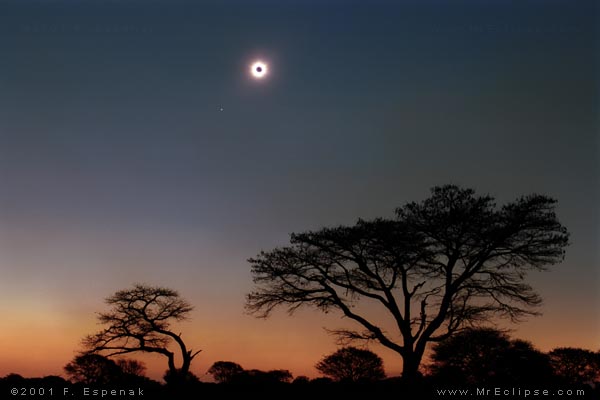

si tu veux faire ce genre d'image :
Pour préparer le cadre de ta photo et avoir un 1er plan qui rend l'image plus agréable à voir, il faut deja savoir à quelle hauteur se trouvera le soleil au moment de l'éclipse totale, càdire à quelle heure elle se produira (on n'est pas à 1/4 h près). Si le soleil est très haut, ça sera plus difficile. Choisis ton lieu d'observation à l'avance.
as-tu un pied photo stable ? c'est absolument nécessaire.
de quels objectifs disposes-tu ? tu dis avoir le 18-55 mm.
pour faire l'image proposée ci-dessus c'est bon, elle a été faite avec une focale de 28 mm.

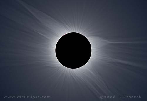

si tu comptais faire ce genre d'image:
il faut un matériel très sophistiqué, pas pour débutant, une monture astro motorisée, un télescope de focale environ 1 mètre, tout ceci est couteux et il faut du temps pour le maitriser. Après l'éclipse tu trouveras certainement des photos de ce genre prises par des amateurs chevronnés, et mises sur internet...donc inutile de se fatiguer à essayer de faire des exploits pour le moment.
les photos des phases partielle de l'éclipse ne sont pas les plus intéressantes à regarder (selon moi).
je te conseillerais de ne pas en faire, car il faut mettre un filtre solaire devant l'objectif de l'appareil pour ne pas griller le capteur, et au moment de l'éclpse totale tu risques d'oublier d'enlever ce filtre pour faire les photos lors de la totalité.

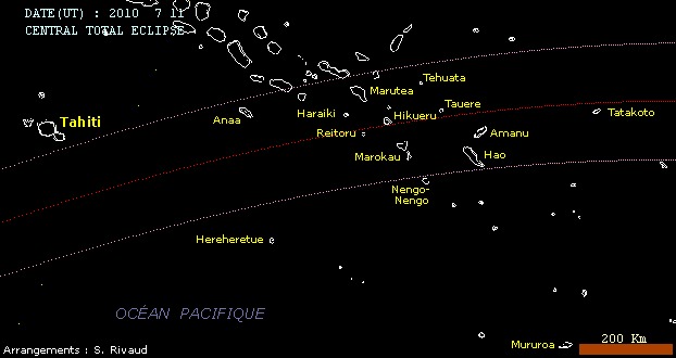

d'abord où tu vas aller voir l'éclipse ?
peut-être à Tatakoto qui a un aerodrome d'apres ce que j'ai vu sur GoogleEarth ?
l'éclipse totale aura lieu entre 8h45 et 8h50 le matin, le soleil sera à 30° au-dessus de l'horizon Nord-Est.

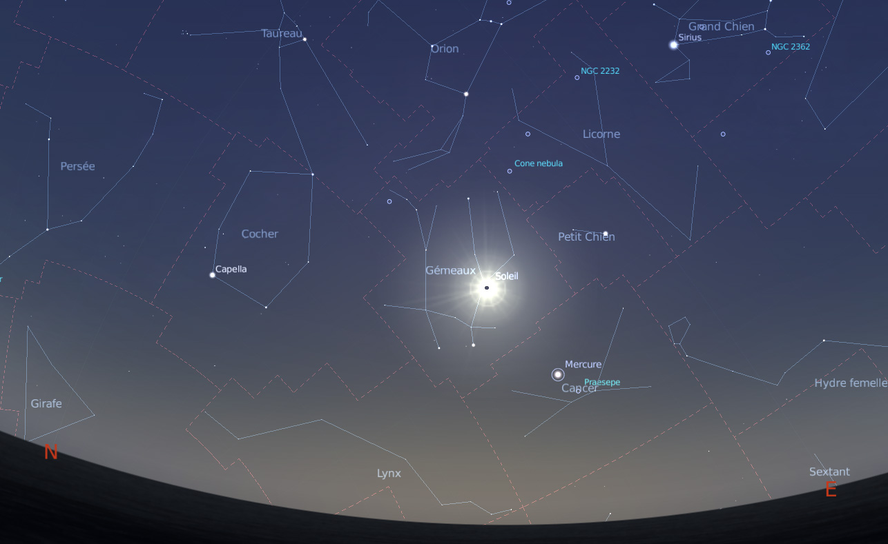

j'ai fait une simulation de ce que tu devrais voir pdt la totalité :
bon courage, tu as de la chance de pouvoir voir cette éclipse.

en fait ça fait presque un an que j'ai planifié d'aller voir l'éclipse dans les tuamotu, au début, je pensais aller à Tatakoto, puis Hao et finalement, je vais à Hikueru.
Au départ, je voulais juste regarder avec des jumelles + filtres et lunettes spéciales éclipse ( fournies par mon club d'astronomie ) mais en découvrant ce forum ( très récemment ) et en lisant divers spot, j'ai enfin pu avoir une idée du matériel que je voudrais et j'ai acheté mon réflex 1000D. Du coup, jeme suis dit, je vais essayer de photographier l'éclipse !
Voilà ce que j'ai pu trouver sur le net pour Hikueru pour la totalité : hauteur 31° et azimut 229°. Comment puis-je me servir de ça pour la photo si elles me sont utiles?

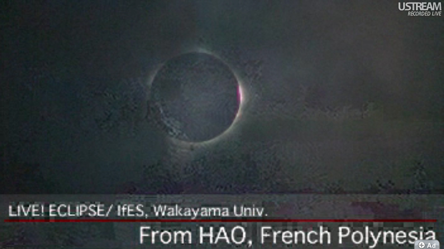

j'ai suivi l'éclipse par une webcam japonaise sur HAO, c'était pas terrible comme images, le temps était très nuageux :

Mais oui qu'elle est belle ton image! Surtout avec une webcam... Bravo!
