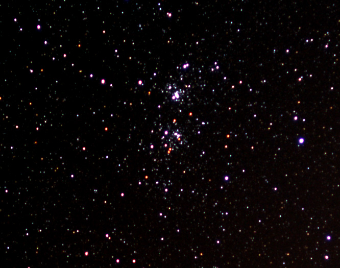

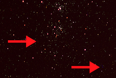

Pour un premier essai, j'ai visé le double amas en parallèle. Les conditions étaient désastreuses, mais c'était pour essayer. J'ai fait 17 poses de 30sec, 6 dark de 30sec, 6 flats au flash à f22 et 6 offset au 1/125e.
Ensuite, traitement avec Registax. Compte tenu des circonstances, c'est encore honnête, mais:
1. Si je crée un Flat dans Registax, l'image finale est 100% noire :?:
2. J'ai créé un Dark dans Registax mais au final les pixels RGB apparaissent 'empilés' en nuage, on dirait que le dark n'a servi à rien. :?:
3. Je ne sais pas quoi faire de l'offset dans Registax :?:
Crop de l'image:

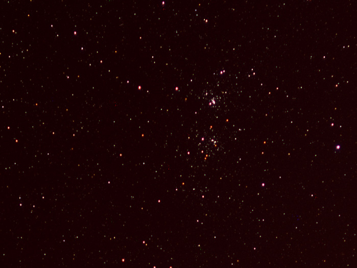

Crop du Dark créé par Registax (absolument identique aux raw individuels):

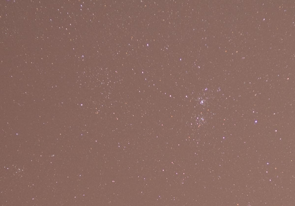

Crop du Flat créé par Registax (semblable aux raw individuels):
http://www.webastro.net/upload/images/14867-1280772260.jpg

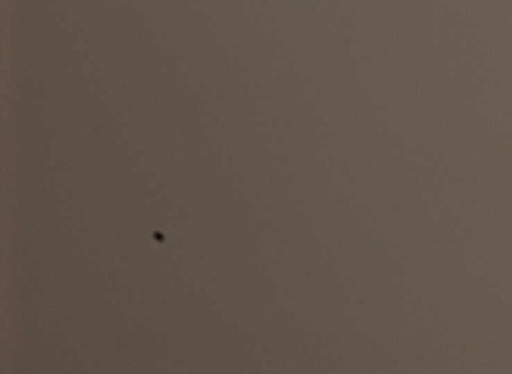

Le bruit est bien visible et reproduit le même 'nuage' à chaque mauvais pixel:
Exemple d'une raw de 30sec (réduite):

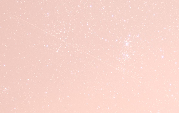

Enfin, un exemple d'une raw de 120sec (réduite), qui semble nette, avec en prime un satellite de passage. C'était juste pour voir si mon EQ2 suivait bien. Notez que les conditions étaient vraiment à pleurer. :

Sympa pour tes premiers essais. Voici les conseils que je peux te donner :
- tu dois faire tes offsets à 1/4000, au temps de pose le plus rapide.
- Pour le grand champ, tu devrais choisir un meilleur moment pour avoir de meilleurs conditions.
- tu as un très bon objectif, tu devrais l'utiliser à f/4 à f/5,6 tu auras de meilleurs étoiles.
- Pour les flats, tu dois les faire avec la même ouverture (f/1,8 ou f/4 pour mes conseils) que les brutes.
Pour Registax, je ne peux te donner de conseils.
a+ et bonne chance !

Voici le résultat, il y a des dizaines d'étoiles en plus:
(Crop à 100%)
Je suis particulièrement content de mon vieux 85mm. Je ne l'utilisais plus car il n'a pas l'AF, mais là il va reprendre du service...

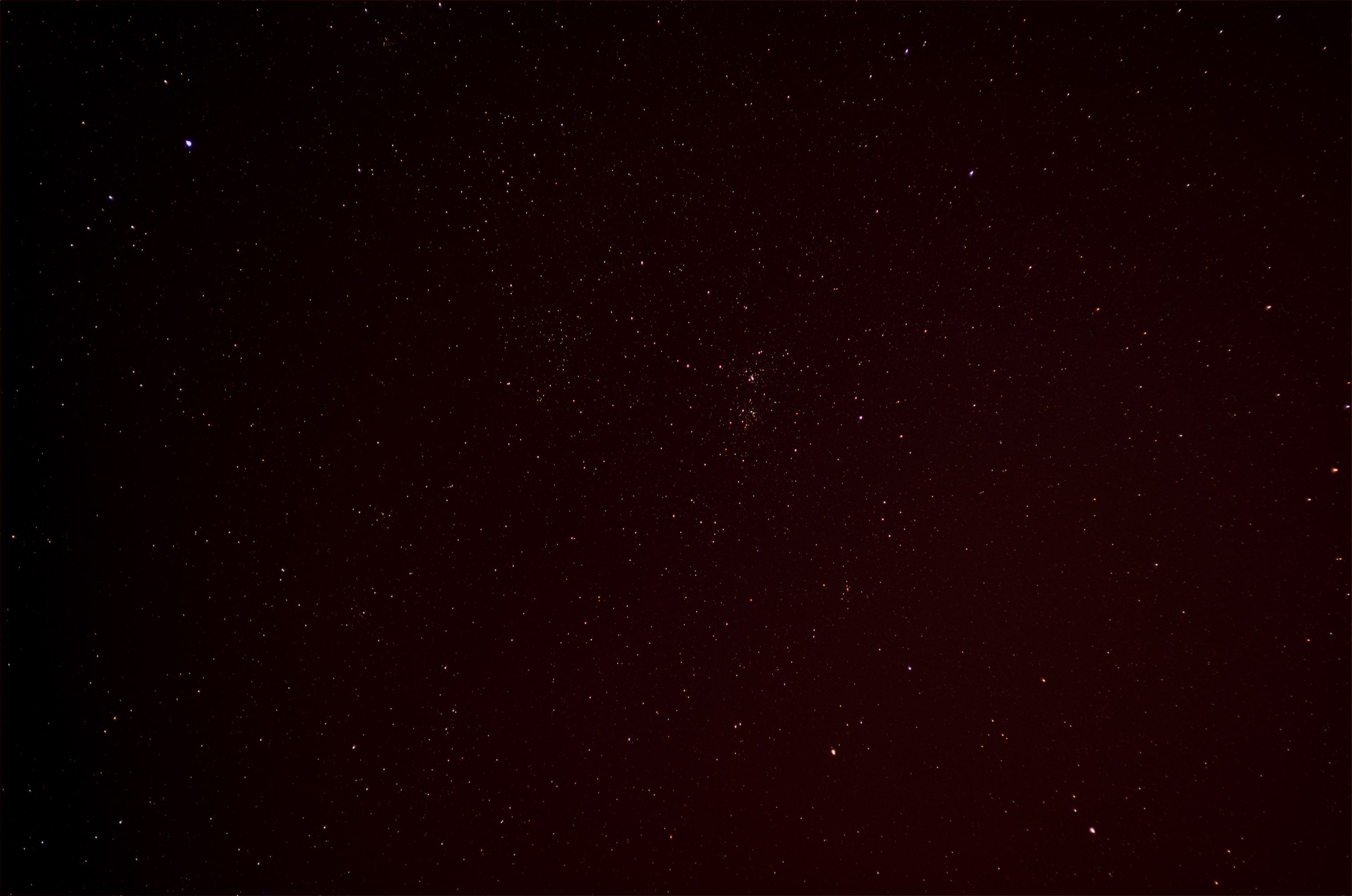

Justement, j'ai fait de mon mieux pour que le ciel soit super-noir... :lol:
Il doit être comment, pour bien faire? Il y a des règles à respecter? :?:
Oui le ciel est bien noir mais trop sombre.
Il faut que le ciel soit entre 15 et 20 dans chaque couche couleur (Rouge, vert et le bleu).
a+
