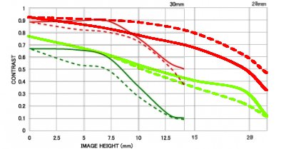

Pour faire un peu avancer la question, voici une comparaison des courbes FTM (voir Wikipedia si nécessaire) données sur le site de Sigma pour les deux objectifs en question (le 24 mm f/1,8 et le 30 mm f/1,4). J'ai remis les deux graphiques à une échelle commune.
  • en couleurs claires et traits épais le 24 mm (qui est un 24 x 36), et en couleurs foncées et traits fins le 30 mm (qui est réservé au format APS-C)
  • en rouge les valeurs pour 10 paires de lignes par mm et en vert pour 30
Sur papier donc, le 24 mm est meilleur à f/1,8 que le 30 mm ne l'est à f/1,4.
Ça ne dit pas encore à quoi ressemblent les étoiles près des bords et dans les coins. Ça ne dit pas non plus comment les optiques se comportent en fermant d'un diaphragme.

Sur les courbes fournies par sigma, on peut effectivement voir que le 28mm surclasse tous les autres objectifs (30 F1.4, 20 F1.8 et 24 F1.8). Le 24 est aussi meilleur que le 30mm.
Mais effectivement, on ne peut rien conclure qu'en au coma ou autre chose. Il n'y a que des tests astrophoto grandeur nature qui pourront nous apporter des arguments pour prendre tel ou tel objectif. Chris, tu n'aurais pas quelques tofs en bonne résolution et sans crop pour nous faire patienter jusqu'à septembre pour ton panoramique? :p

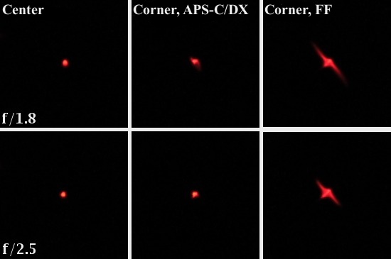

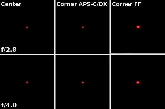

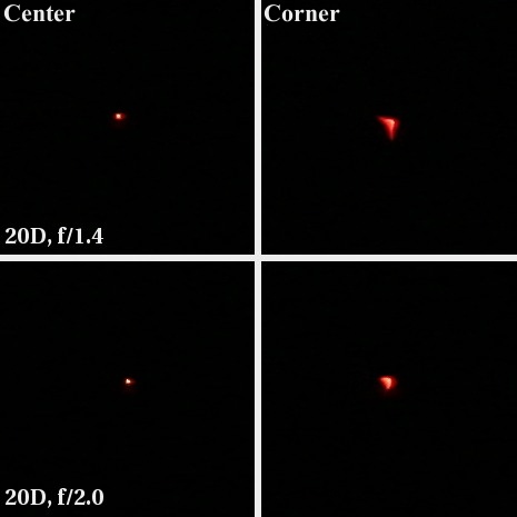

Voici des images montrant la coma pour ces objectifs
sigma 30mm F.4
sigma 28mm F1.8
Seulement les tests n'ont pas été faits avec le même appareil. Et d'après d'autres images présentes sur ce site, il y a des différences d'une marque à l'autre. Enfin, cela donne une idée. Et juste en dessous pour info, la coma du samyang 14mm

Images trèèèès intéressantes. Ça confirme la moins bonne qualité du 30 mm par rapport au... au 28 ou au 24 mm ?
Tu as vu ces images sur quel site ?
Mais bizarres étoiles, très rouge orangé ?!
Fais un clic droit sur les images puis choisi "informations sur l'image". Tu verras apparaitre les liens. Tu as d'autres images sur le site ainsi que d'autres optiques testées.
Je sais pas sur quoi ils ont testé la coma. Cela n'est très certainement pas sur une étoile.
