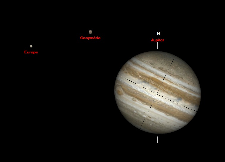

Voici donc ma petite contrib
Simulation avec Winjupo
