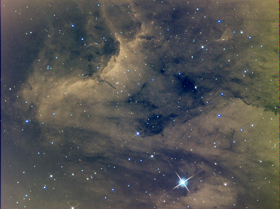

voila pour info l'ima... l'horreur que m'a pondu IRIS
?upload&photo=10530

voila pour info l'image que m'a pondu IRIS

Bah, c'est pas si mal que ça :)
Une couche luminance sans filtrage aurait sans doute apporté un signal de "fond" plus musclé. Mais je ne sais pas si le rendu serait meilleur aprés tout. Faudrait que Franck donne un avis..
Je te suggére de zoomer sur l'image et de virer les pixels colorés rouge et vert qui ne sont pas nombreux (au tampon Photoshop).
Il reste les auréoles bleues autour des grosses étoiles. Mais c'est peut être normal.

de quoi je me pleins Lucien? mais cette neb ne devrait-elle pas etre rouge? de plus il ya un fort gradient a droite et en haut a gauche de l'image. je suis etonné que vous n'ayez pas sortis les calibres a colibets.:D
ceci dit, comme le signal Christian il serait bien que Franck donne son avis.
enfin en tout cas je vais la passer sur Tochop car elle n'a rien subit l'image la, elle est brute de decoffrage.
en tout cas merci de vous interesser a ce cas.
amicalement
Loulou
c'est pas si mal ya l'air d'avoir du gradient sur la droite et un max de pixel chaud, mais c'est beau

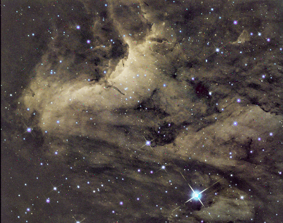

ceci dit voila une nouvelle version

ceci dit que pense tu ma nouvelle version? j'ai viré pas mal de bleu sur un calque correction selective.

Tu veux mon avis sur ta dernière version?
Elle ne correspond pas aux couleurs standard.Mais que sont les couleurs standard.
Le principal c'est qu'elle te plaîse à toi<.
Bon j'ai quand même mis des boules kies pour le bruit.
Jean-Pierre
:D
il est vrai que je me suis plus preocupé des couleurs; qui ne me plaisent pas trop d'ailleurs : on dirait une image en SHO raté. beurk!!

A première vue tes darks ne sont pas bons, les points rouges et verts en sont la preuve.
Ensuite, ta couche rouge comporte autour de chaque étoile un halo noir ; ce qui donne sur ton image rvb des étoiles très bleues.
Pour l'histogramme, il a l'air déséquilibré.
il vaut mieux faire une image rvb nikel et ensuite ajouter le halpha déjà traitée nikel aussi en couche luminance et ajouter progressivement la luminance par itérations tout en saturant la couleur un peu à chaque fois.

ouep, les darks? bin comme je ne les ai pas fait a la suite de l'image faute de temp j'ai puisé dans ma bibliotheque. ceci explique surement cela.quand au reste je vais essayer de piger et appliquer.
