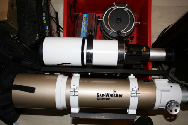

La fonction recherche ne me donne pas grand chose :?: alors je me permets de vous le demander directement: Que me conseillez-vous pour fixer une short tube sur une 80ed?

Bonjour, tu as quoi comme monture, sinon tu as le choix entre la mise en // des deux lulu, ou la fixation sur les anneaux de la 80D.
Yves.
Regarde cette photo de la discution " Le topic des photos de votre matos", si ça peut te donner des idées, la lunette guide est fixé sur les colliers de 80ed.
Yves.
Merci, c'est ce qu'il me faut. Tu peux me dire où tu as trouvé ces pièces? C'est fait maison?
C'est pas à moi qu'il faut demander :p, passe un MP à "co26" et demande lui directement.
Sinon comme matériel, il te faut deux colliers pour lunette d'autoguidage + une barre pour les fixées sur la 80. Par exemple ici pour les anneaux, mais tu en trouve sur quasiment tous les revendeurs astro, la barre tu peut la fabriquer toi même avec des barres d'Aluminium.
Yves.
bonsoir
oui je suis l'auteur de la photo,tu prend une barre alu(léger) que tu fixe sur ta lulu,par contre il te faut trouver des vis au pas kodak,et des anneaux réglables et le tour et joué.

C'est de l'alu?! Tu n'as pas de problème de torsion? :b:
Je me pencherais plus vers un rail sur lequel je placerais des anneaux de ce genre là (sans vouloir faire de pub)
http://www.scopemania.eu/achat/produit_details.php?id=313
Quelqu'un utilise ce système? J'ai un peu peur que cela bouge ! Vous en pensez quoi? Parce que ce n'est pas du tout cher contrairement aux platines ADM ou losmandy qui sont hors de prix je trouve...
Merci beaucoup de votre aide.
Personnellement j'utilise la surplatine Orion et les anneaux de guidage qui vont avec, chez Unterlinden env. 50 euros. Voir avec eux.
Possible que d'autres vendeurs le fasse aussi.
Ce que tu montres ci dessus ne convient pas car il faut des anneaux de guidage pour pouvoir orienter ta lunette guide (paire d'anneaux avec trois vis de centrage à 120°) .
A moins que tu guides avec une CCD auquel cas ça peut convenir car tu trouveras une étoile guide sans orienter la lunette guide. Mais si tu comptes guider avec une PL1-M ou une webcam, il vaut mieux avoir des anneaux de guidage car ces caméras ne sont pas assez sensibles.
