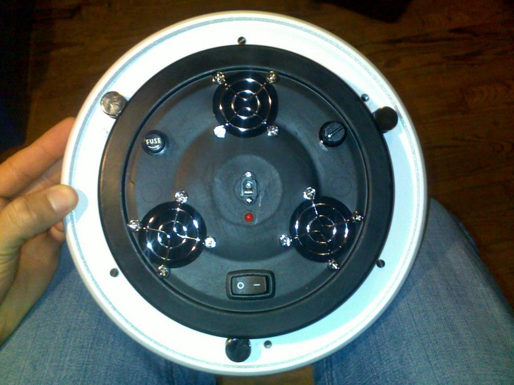

Bonjour a tous ! Voila une petite modification de mon newton que je partage avec vous, si ça peu donné des idées à quelques uns :)
L’arrière du skywatcher est ouvert d’origine, donc pas tip top pour la poussière:
;) Il ne reste plus qu’a remonter et recolimaté le tout.
<a href=mini_101126051159901946.jpg' alt='mini_1
Vaudrait mieux découper un peu ton nouveau capot là ou on voit les trous de fixation pour le support du primaire.
Comment tu vas rentrer les gros écrous de collim qui retiennent le support du primaire ?
Profites en pour mettre des ressorts plus balaises à la place des ressorts d'origine.
1mm ou 1,5mm en acier inox devraient être plus costauds que les machins en feraille d'origine, un gamin de 3 ans arrive à les compresser à fond entre deux doigts.
Ca devrait suffire pour se passer des vis de blocage.
Vérifies aussi les brides de serrage.
Pour éviter les éclats au bord pendant le transport, elles sont serrées sur le miroir.
Desserres les.
Elle ne servent que quant on retourne le tube pour l'empêcher de tomber si vraiment on fait une bêtise pendant le transport.
Normalement il faut que tu puisses les soulever et voir le jour entre le haut de la tranche du primaire et chacune des brides.
Ca suffira à protéger ton miroir du retournement de tube.
Ton miroir doit pouvoir pivoter librement dans le support, c'est très important.
"Vaudrait mieux découper un peu ton nouveau capot là ou on voit les trous de fixation pour le support du primaire.
Comment tu vas rentrer les gros écrous de collim qui retiennent le support du primaire ?"
Bonjour, oui j'avais pensé a ça, c'est pour cela qu' il y a un espace pour pouvoir les visser. et effectuer une collim facilement.
<a href=mini_101126060941622766.jpg' alt='mini_1

Joli!
A vérifier maintenant si ça ne te donnera pas des vibrations.
Patte.
Il peut utlisr les ventilos pour accélérer la mise en température et les couper pendant l'observation....
