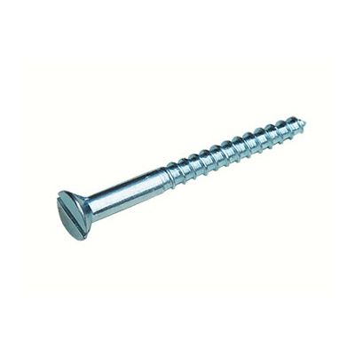

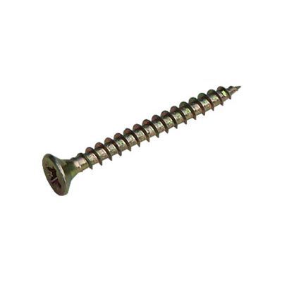

Pour la fixation des pièces de bois je te conseillerais des vis à agglo
Elles iront mieux que des vis a bois standard type roket ??? :?:
merci !
Je ne sais pas ce que sont les vis Roket.
Je veux dire ça:
au lieu de ça:
mais avec un petit avant trou avant de visser pour pas que ça éclate.
Et tant qu'on y est je met de la colle à bois sur la vis, ça force moins et ça solidifie bien :)

C'est ca les vis rocket dont je parle, des vis a bois je crois avec la pointe perforante anti fissure:
http://www1.genicat.fr/angles_5b7/images/images_prod/BD/ANG_13155__.jpg?800285
http://csimg.webmarchand.com/srv/FR/2901759931098/T/340x340/C/FFFFFF/url/vis-rocket-5x50.jpg
