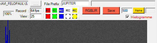

J'ai mis a jour mon soft d’acquisition pour le planétaire;
A la demande de certains, j'ai intégré les Quick Cam
Si vous avez des camera spécial avec des infos, je peux les intégrer aussi !
1er jet, il y a peut etre des bug !!
A télécharger sur mon site rubrique "Développement Perso"

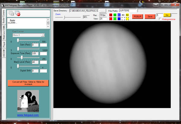

Grosse mise a jours
a la demande de nombreux astram :
- Choix du préfixe du nom des Images
- Enregistre continus
- AVI/SER choix nbr images ou temps
- Nombreux paramètres dispo directement (DMK / Webcam)
- sauvegarde des paramètres pour chaque filtre pour sequence RGB IR L automatique

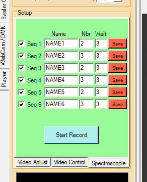

- Menu spécial spectroscopie
- séquenceur 6 choix avec sauvegarde des paramètres pour chaque séquence

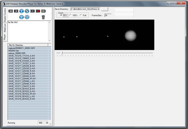

Aller, je suis piqué au vif, encore 3 autres questions :
- Ton soft supporte-t'il tous les formats de capteur des Basler ACE IP ?
- Gères-tu les ROI de ces mêmes caméra ?
- Au niveau des webcam, as-tu aussi intégré les Toucam Pro ?
- Est-il possible d'avoir un affichage des images à 50% (pour les petits écrans) ?

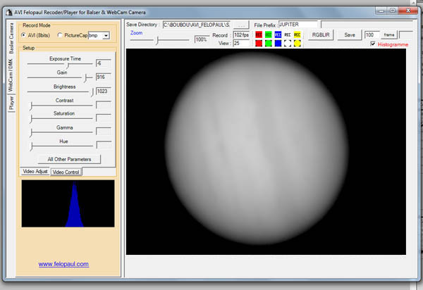

Petit problème avec la mémorisation des infos , les curseurs bougent bien quand on change les filtres ,
mais les valeurs ne semblent pas être prise en compte ,l'image reste la même que pour le dernier réglage.
Quelques questions :
- je ne vois pas le menu spectroscopie/sequenceur , fonctionne t il avec la dmk ?
- le format d'image avec la dmk ne semble pas fonctionner , l'image se fige en noir
- exposure time et gain se mémorise correctement , est il possible également de mémoriser le gamma et brightness
A nous de te remercier avec nos images....enfin quand le ciel se degagera....
Encore Merci
François
Mer ...... j'ai pas mis la majuscule au fichier .ZIP
Avi_felopaul.zip au lieu de Avi_Felopaul.zip
Rechargez la version !!!!
vous devez avoir dans le titre V 1.00.08
Désolé !!!
  xs_man a dit :
Un soft qu'il va être très très bien !!! Merci de partager tes développements, c'est très sympa je trouve. ;)
Et si je l'ai pas dit, encore merci.
Albéric
- oui j'ai d'autres camersa (couleur, N&B) pour des applications sportives
- ROI ? AOI (automatic optic Inspestion) si c'est cela, oui c'est soft et c'est ce que je fais en photofinish pour les courses de velo.
regardes cela (en bas du post) : http://astronamis.forumactif.com/logiciels-f23/soft-gratos-recorder-player-pour-quickcam-basler-ip-t524.htm
- Toucam Pro si elle sont DirectX ! sinon il faut que je fasse aussi le TWAIN !
- regarde tu as un zoom de 20% à 200%
Sinon tu mets le dernier cran (210%) et c'est automatique a la taille maxi de ton ecran
Ok,
  Citation
Non, je pensais aux ROI, Region of Interest, le fenêtrage d'une zone du capteur, par exemple pour ne garder qu'une partie de l'image où se trouve une planète et virer le noir inutile qui augmente les temps de traitement et la taille des fichiers. ;)
Albéric
Albéric , Ah ok, donc c'est que du logiciel et c'est très simple a faire.
C'est pas con !! Oui, je peux te le faire, tu en as besoin ?
