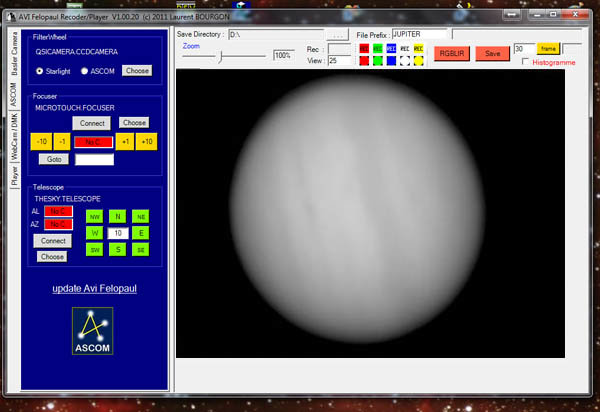

J'ai compris d'ou provenait le problème , en fait je gardais le même fichier ini , mais sur la dernière version [filtre] est en anglais [FILTER] et non plus en français dans le fichier ini.
Donc cela fonctionne , roue a filtre et paramètre personnalisés ,beau travail !!
Le lien mise à jour n’apparaît pas , on ne le voit pas sur des petit écran (1024x600) , peut tu mettre un curseur de défilement sur cette fenêtre.

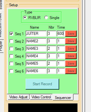

Le sequenceur semble fonctionner uniquement pour des images , est il possible qu'il soit actif pour les vidéos , pour pouvoir enregistrer automatiquement par exemple 10 videos de X sec par filtre toute les 3 mn.
est il possible de rajouter un bouton stop pour arrêter une acquisition en cours
Merci à toi
François
oui le séquenceur est pour la spectroscopie donc images, je t'ai mis le bouton stop et curseur de defilement.
sinon si tu clique sur le "REC" de chaque filtre , ca sauvegarde les parametres (temps, gain ) du filtre, pas besoin d'editer le fichier .INI
Pour le RVB , tu fais de toute facon la sequense complette ?
donc tu as le bouton "Continus Record" , il te faut une choix de nombre de séquence ?
Ou tu fais 10 rouges PUIS 10 Bleus puis .... (pas pour jupitère deja !)
Merci Laurent ,
en fait cela servirait à faire des petites vidéos de la rotation de la planète.
Faire x séquence LRGBIR espacée de 10 mn , traiter ensuite chaque séquence , puis créer une vidéo à partir de chaque lrgb créée.
Il faudrait un choix pour nombre de séquence LRGBIR et un autre pour l'intervalle entre chaque séquence.

OK compris !! bonne idée ;), je vais te le faire, ca me servira

Voila c'est fait, sequenseur pour .avi ou .ser + activation "stop"
attention le temps de "Time" est le temps total de la sequence (shoot rgb.. compris)
donc si tu veux une prise toutes les dix minutes tu mets 600

j'installe avifelopaul sur mon autre pc ayant un port gigaethernet , j'ai finalement acquis une camera basler et je rencontre un probleme avec la fenetre de configuration de la roue a filtre.
Lorsque je clique sur l'onglet "properties" de la roue à filtre , il m'affiche un message d'erreur " fail to load driver:impossible de creer le composant activex."
Pourtant l'onglet fonctionne correctement avec maximdl et le logiciel d'atik.
Pourrais tu y jeter un coup d'oeil stp , il semble qu'il y ai un probleme au niveau de l'acces des dll ascom.

Apres test d'hier soir , la dernière version d'avifelopaul fonctionne correctement avec la version 5.5 d'ascom pour le pilotage des roues à filtre.
Par contre je rencontre des plantages en cours d'acquisition et il m'est impossible de réaliser des videos en 12 bits cela plante aprés 5 ou 10 secondes.
