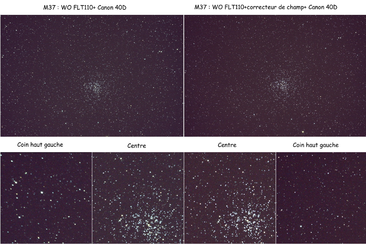

Merci Astrild... Y'a pas photo... même si c'est déjà pas mal ! Au moins, ça le mérite d'être clair. (ça contredit l'info que j'avais eu sur le net...)
Leçon #1 : acheter un reflex Canon (60D ?)
Leçon #2 : acheter un correcteur ;o)
Euh, question idiote : Pourquoi le correcteur de champ n'est pas inclus directement dans la lunette ?
