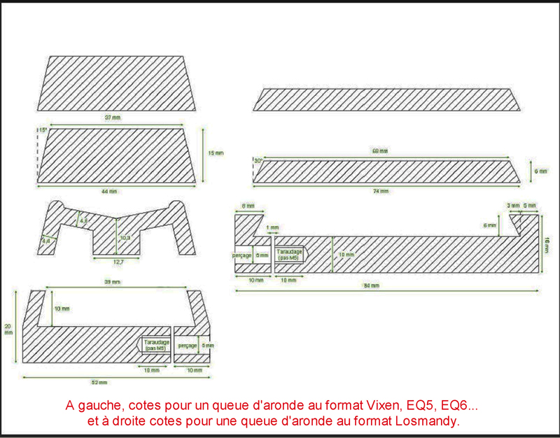

Depuis que j'ai reçu ma eq3-2, je n'avais pas de queue d'aronde mâle, donc je ne pouvais pas positionner mon 114 dessus ...
J'ai obtenu de l'aide dans la précipitation car je ne voulais pas manquer l'éclipse, ( que je raterais tout de même :/ ).....Bref , j'ai fabriqué une queue d'aronde mâle en bois en attendant , qui tiens très bien , mais ce bout de bois très robuste n'est pas fait pour ce genre d'utilisation ^_^
Donc j'ai demandé à mon père , qui peut m'usiner une pièce, de m'en faire une en métal ...
Le problème, je ne connais pas les dimensions et les trous qu'il faut faire pour en faire une ...
Quelles dimensions faut-il ? Où trouver un schéma ?
MERCI !:rolleyes::)
Les queues d'arondes chinoises que j'ai achetées chez OU ont une section trapézoidale de:
Grande base 43mm
Petite base 36mm
Hauteur 15mm
Elles sont un peu évidées (rainures en long, pour la légèreté et l'économie de matière), mais ce n'est pas indispensable.
Pour les trous de fixation , à adapter aux colliers.
Cordialement,
Claude

Voilà pour usiner tes pièces !

Bonsoir !
Désolé de ma réponse tardive ! Merci beaucoup Uranie !
J'ai une EQ3-2, laquelle, entre les deux queues d'arondes mâle , est adaptable sur mon type de monture ?
Merci :)
