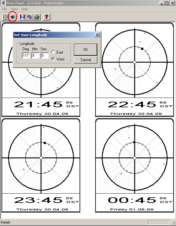

J'ai trouvé un petit soft Windows gratuit pas mal: il te montre l'orientation de la polaire avec l'inversion optique.
http://myastroimages.com/Polar_FinderScope_by_Jason_Dale/
Je viens de télécharger et tester histoire de voir comment il tourne.
Rien à faire pour l'heure mais ne pas oublier de renseigner la longitude.
Par défaut il propose la vue inversée (Show view through scope), ça tombe bien car ton viseur polaire inverse aussi la position de la polaire par son optique.
Le point de la polaire collera avec le petit rond inversé aussi dans ton viseur.
Là, pas besoin de se prendre la tête avec des chiffres et le disque gradué.
Tu orientes AD pour avoir le petit rond comme sur l'image et ton viseur sera juste.
Ensuite il te restera à mettre la polaire dedans bien sûr.
