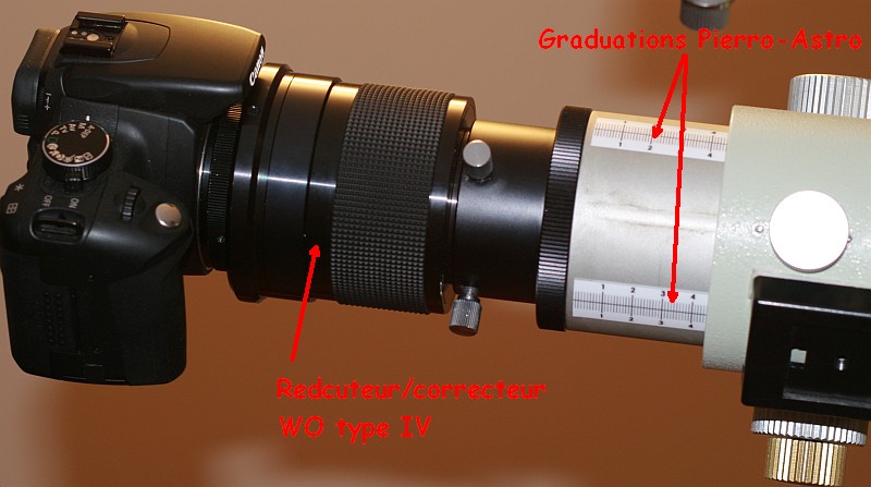

Avec l'arrivée de l'EM200 l'envie de faire un peu d'imagerie à la FS128 est venue. Je lui ai donc offert un réducteur de focale (WO type IV il y aura un test prochainement :) ), des graduations pour repérer les positions sur la crémaillère (accessoire Pierro-astro), une démultiplication 1/10 feathertouch :wub: ... restait à réfléchir à l'autoguidage.

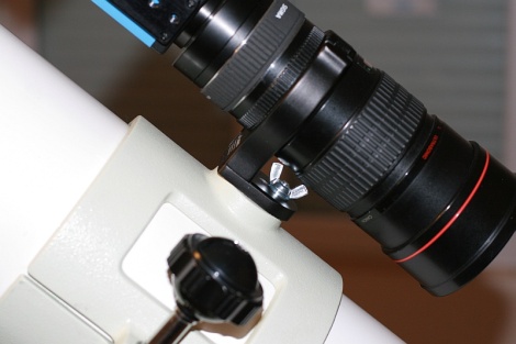

La solution d'un guidage via objectif photo 200L a été de nouveau retenu (plus multiplicateur 1.4).

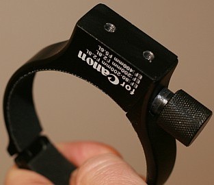

La solution est venue d'un collier de pied "générique" à 20 euros :be:

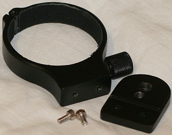

Contrairement à un collier de pied canon, le modèle "chinois" que j'ai acquis possède 2 trous : un filté kodak et un autre plus large filté également (pas US). Mais surtout la base du pied (le "sabot") se fixe sur le collier par l'intermédiaire de 2 vis de 4mm 6 pans creux .... 3 points de fixation sont alors envisageable !!
Dans l'ordre : Le "sabot" puis Le collier avec ses 2 filtages 4mm et enfin l'ensemble avec les 2 vis d'origine

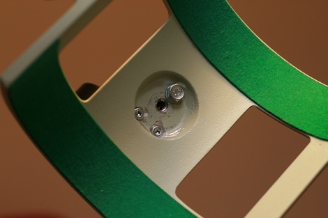

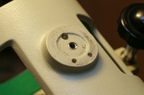

Pour effectuer la greffe, j'ai du percer 3 trous dans le collier taka : 2 trous de 4mm et un de 6mm. Il a fallu investir juste quelques euros dans des vis de 4mm plus longue. Rien de plus !!!

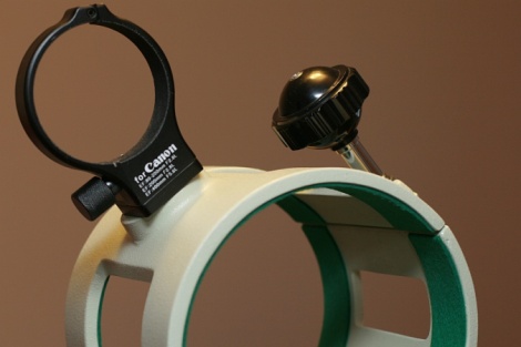

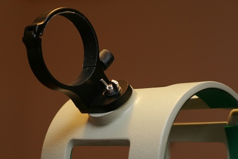

Le collier de pied se fixe parfaitement. J'ai cependant du passer un petit coup de dremel pour rogner un peu d'alu pour laisser passer la tête des 2 vis de 4mm à defaut de possèder une fraiseuse.
La fixation est très robuste et franchement il n'y a plus aucun risque de voir tourner le collier de pied

J'ai donc acquis pour ma megrez des colliers de guidage WO pour placer dedans le 200L
Mais, je n'ai jamais eu à utiliser cette possibilité d'orientation offert par ce type de dispositif :). Le montage est juste plus rigide !
En fait, il y a toujours un grand nombre d'étoiles dans le champ et ce sans avoir à pousser la DMK31.
200mm de focale avec une ouverture de 2,8, on peut même se permettre dêtre difficile :be:
J'ai fait le test avec le multiplicateur 1.4 : le guidage se fait avec un équivalent de 280mm ouvert à 4. Jamais eu le moindre soucis pour trouver une étoile avec ma DMK31. Vraiment polyvalent cet objectif initialement acquis pour taquiner la faune.
