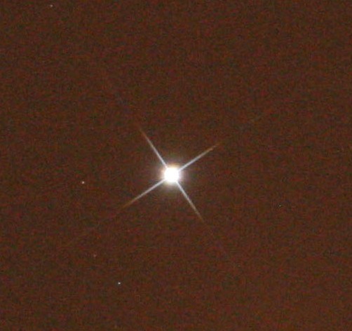

Arrivée des nuages. Le test de l'applanisseur astrotech devra donc encore attendre. J'ai profiter du matériel et de la lune voilée pour régler la mise au point fine.
1° c'est long 9 photos à chaque fois !
2° parfois la puce bloque sans raison
3° l'exposition sur la lune n'est pas bonne non plus. En diurne c'est bien mieux
4° la confirmation AF c'est finalement un peu plus précis que mes premiers tests diurne le laissaient entendre. C'est pas la panacée mais après réglage voici ce que j'ai obtenu sur ma première étoile ciblée (aussi l'une des rares accessible ce soir)
Image prise rapidement (4secondes à 1600iso sur le 400D sans relevage du miroir ou retardateur !) avec la megrez 80+applanisseur AT avec juste mon dispositif maison "aigrette".
C'est tout de même un peu plus précis que mon dégrossissement à l'oeil.
Au passage, mes étoiles ne partaient pas en sucette dans les coins. Vivement un test de cette applanisseur.
Je peux toujours jouer de la mollette démultipliée en conservant la confirmation AF mais pas tant que cela (l'image ci-dessus je me suis mis au milieu)
