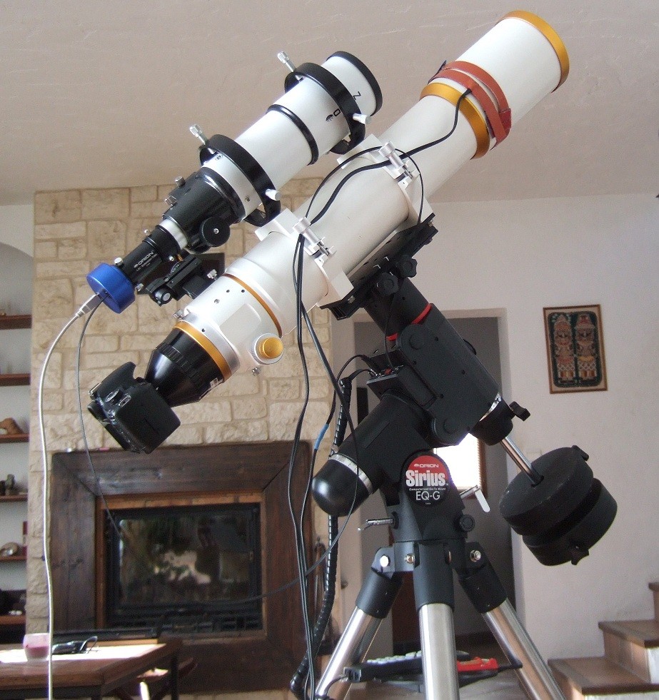

Merci pour l'aide apportée le tout pése 10.38 kg donc pile poil pour la monture :D
je met une photo :be:
et non je fait ps de l'astro dans mon salon !
