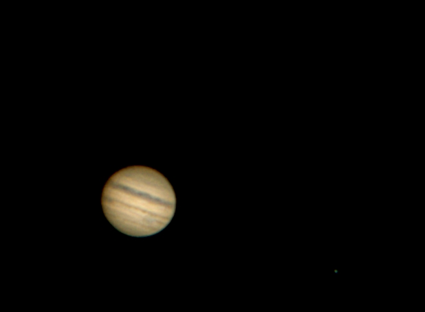

Cette jupiter prise dimanche avec une toucam en mode Raw, bayerisé avec Aviraw, puis traitée sous avistack avec un T200 orion.
Les couleurs sont peu naturelles !:confused:
Je ne me suis pas trompé de bayerisation.
Avec Registax l'image est moins nette mais les couleurs sont beaucoup plus réaliste.
J'aurais deux questions :
- avez-vous eu cette expérience et comment avez vous résolu ce souci ?
- peut-on recaler les couches RVB avec Avistack car il y a un lèger liseré rouge et bleu.
Merci.

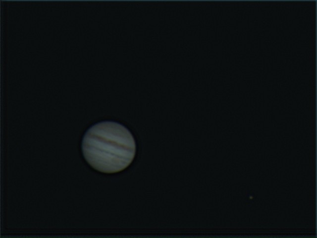

Pour comparer , voici un autre film traité avec Registax.
Les couleurs sont quand même vachement mieux.
Quelqu'un peut-il m'aider ?
Voici ce que j'ai réussi à faire, mais il y a certainement mieux :
1) Sous Gimp :
- Décomposition en RVB
- Recomposition en inversant les canaux R et B (car la tâche rouge paraît bleue sur l'image initiale)
- Ré-équilibrage des composantes pour avoir un rendu plus réaliste
- Sauvegarde en png
2) Sous Registax :
- ouverture du png
- alignement des 3 couches (RGB align)
Et c'est tout. Est-ce mieux ? A toi de voir ;)

Si ta photo c'est celle de Avistack retraitée alors bravo...complexe mais bravo! Peut être que Avistack mélange les couches à la base, alors que Registax comprend bien le fichier aviraw.
Je crois que je vais écouter LaurentLab, je vais passer en mode optimisé, et peut être 10i/s au lieu de 5 (à tester).
Merci.
Oui, je suis parti de la première image postée.
Pour le traitement, ce n'est vraiment pas complexe (c'est presque plus long à écrire qu'à faire en vrai...)
Là, je ne pourrais pas te dire...
Merci.
De rien :)
