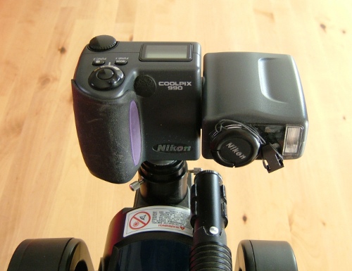

Fixation vis Kodak en parallèle sur ETX70
Thx8411
Au début j'avais pas bien compris.
Puis la lumière vint.:be:
Un montage comme je les aime, simple et efficace bravo.
Bonne journée.
Luc;)
Astucieux, mais je ne vois pas comment tu fais pour utiliser le télescope après avoir remplacé l'oculaire par l'APN. :confused:

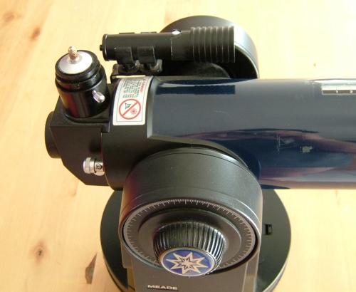

Bonne question :be:
En fait, les ETX70 ont un miroir basculant avec 2 "sorties". On voit le bouchon
sur cette photo :

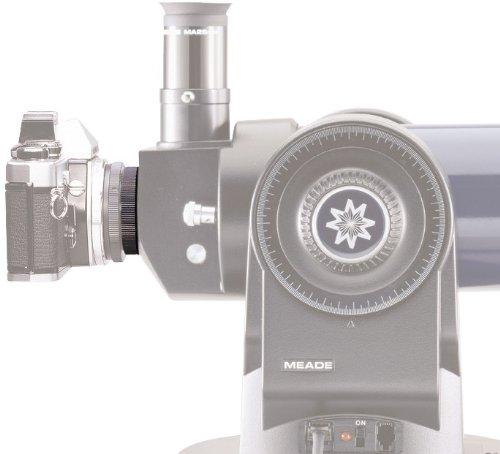

Mais c'est encore plus claire ici :
sur cette photo :
Reste qu'il faudra alors prévoir un budget supplémentaire pour l'achat d'un adaptateur dédié permettant d'utiliser cette sortie optique. Et puis il faudra aussi un renvoi coudé...
A savoir aussi que l'etx70 fonctionne en mode azimutal. Les photos en // ne pourront pas avoir des temps de poses trop longs (rotation de champ).
D'autre part, il ne sera pas possible de pointer l'instrument vers le zénith si un renvoi coudé est monté sur la sortie arrière du tube. Celui ci viendra buter contre la base de la monture, au risque de casser quelque chose...
En revanche, sur un etx90 ou 125. Le trépied d'origine n'est pas le même. Une astucieuse tablette inclinable permet d'utiliser l'instrument en mode équatorial. Les problèmes de rotation de champ disparaissent.
La présence d'un renvoi coudé sur la sortie arrière ne sera plus un problème pour pointer au zénith.
Par contre, celui ci empêchera la monture (bing!) de se diriger en direction de l'étoile polaire. ;)
Un adaptateur au coulant 31.75 avec une barlow et un renvoie coudé sont fourni avec la lunette. Il est tout a fait possible d'utiliser l'ETX70 en équatorial, la raquette le gère très bien, il faut simplement une tablette inclinée. Le pointage au zénith pose alors beaucoup moins de problèmes...
