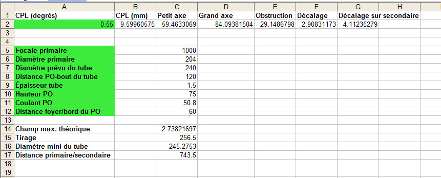

l'idée: optimiser pour l'astro-photo le SW 200/1000 qui en poste fixe ne sert qu'à la photo
changement tube et secondaire
Sur la feuille de calcul de Vincent Becker j'ai rentré les données:
projet_1.jpg?psid=1
ce qui donne un secondaire de 63
avec le croquis de NEWT
projet_3.jpg?psid=1
qu'en pensez vous?
d'autres suggestions ou corrections?
Quitte à changer, tu gagnerais pas à pendre un tube surdimensionné genre 250 voire 300, pour éviter la turbulence dans le tube?
Par contre, ça grandit d'autant ton secondaire, donc l'obstruction!

effectivement cela pose problème car le foyer ne sort plus
