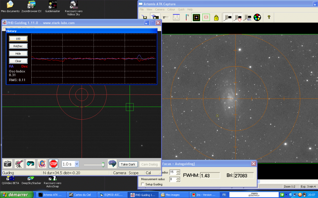

Pour ne pas m'embêter avec le suivit j'ai utilisé phd avec une courbe de suivit :wub: au préalable j'avais pris soin d'aligner la pl1 NSEW
Et la sur le 30 poses lrgb 300"l 120"rgb quasiment zéro dérive et rotation. Il restera à fignoler avec un bigourdan . Les réglages par rapport a l'heq5 sont d'une grande finesse .En regardant L'image on voie une nette progression dans la taille et la forme des etoiles qui je pense est encore perfectible .
Pour en juger voici la photo ainsi qu'une courbe de suivit de ngc 2403 réalisée avec la brume et le premier quartier de lune bien présent entre 20 et 22H30

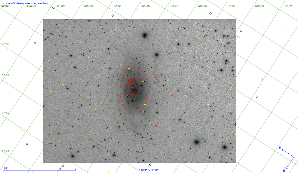

L'image inversée

Tu mets 1sec sur Phd, c'est pas risqué au vue de la turbu. Tu comptes lui mettre quoi sur le dos de la monture en définitif, en terme de poids?

Merci Guillaume il va falloir affiner les réglages phd ou gm les deux aigrettes sont dues au pincement du triplet avec la résistance en fonctionnement
