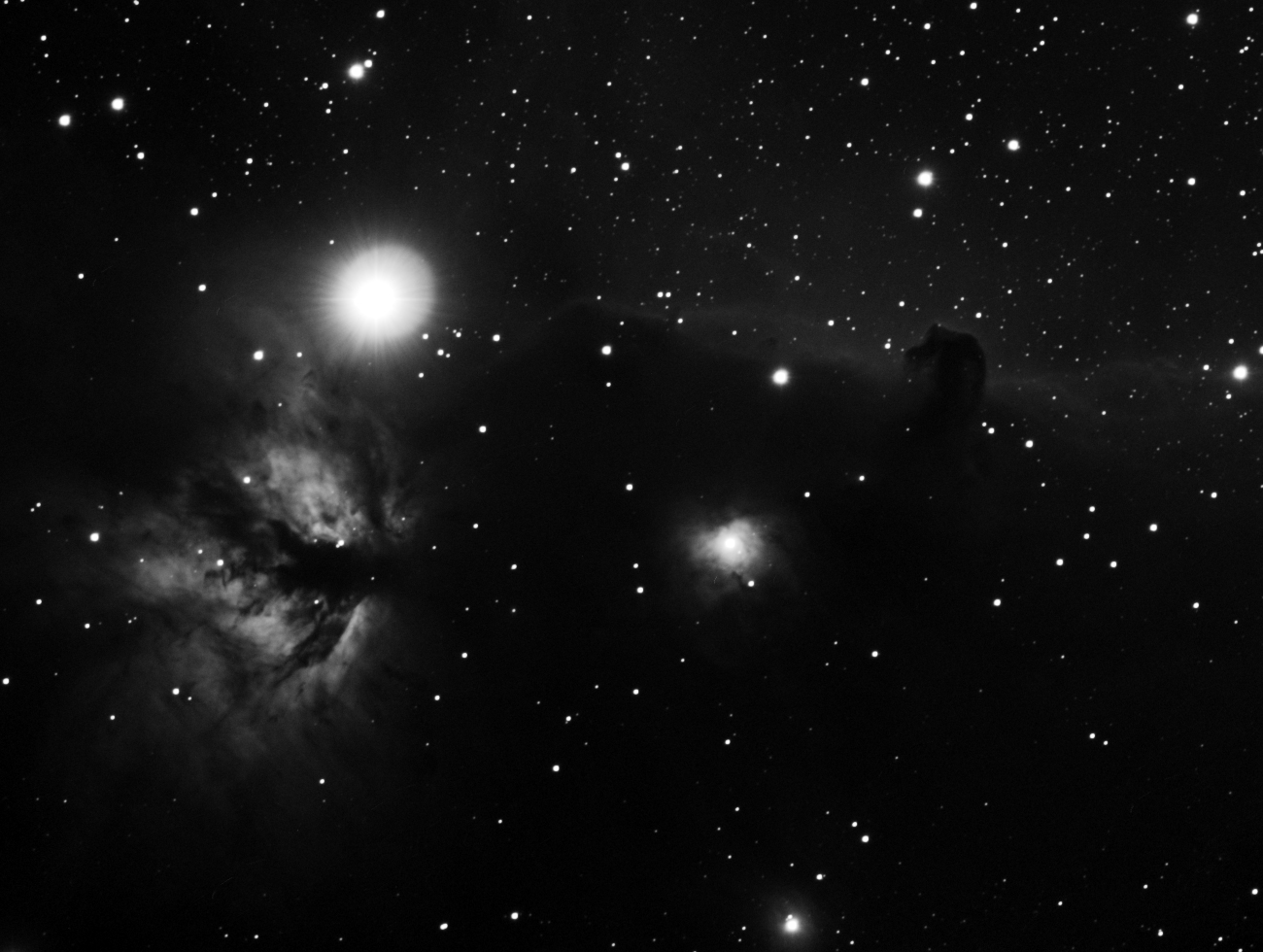

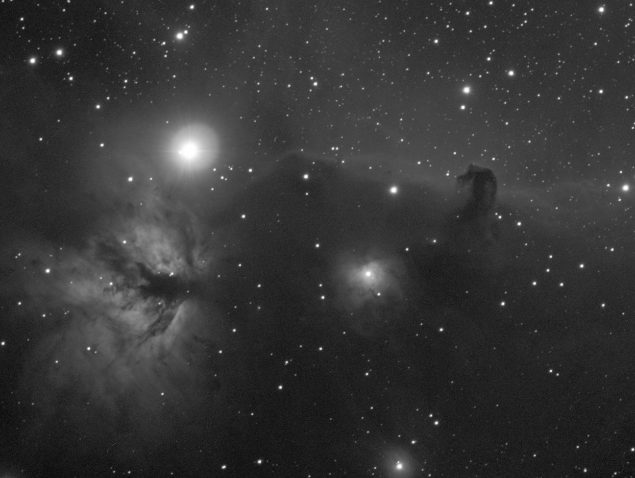

Un canasson, 2 versions, à vous de voir ;)
lascabras
C'est un 2eme essai avec le Quadruplet TS65EDQ (65/420), J'ai choisi comme cible IC434, pour enfin faire ma 1ere nébuleuse.
Tout c'est bien passé sur cette nuit du 09/02 au 10/02 entre 22h00 et 1h00. Un ciel clair, pas de vent, une douceur inhabituel en ce mois de Février et la lune pas trop gênante.
Le petit plus de la soirée, ben c'est Teamviewer, c'est génial, un avant goût du contrôle à distance:wub:, un vrai régal. Pouvoir laisser le PC dans l'observatoire et contrôler l'acquisition sur le 2eme PC à la maison avec autant de simplicité, quel régal.
Une petite déception, c'est d'avoir oublier de soulager les câbles qui pendaient, cela m'a valu un léger étirement sur les étoiles.
Je vous propose 2 versions, les 2 sont pré-traitées avec DSS, puis finition avec Photoshop CS5:
34x3 minutes (2H00 en tout sur 43x3min) avec la DSI III pro
15 Darks
15 Flat
15 Dark Flat:?:
-1°version, traitement doux (par contre sur le PC de mon boulot, les 2 apparaissent beaucoup plus sombre:?:, est ce le cas pour vous ?)
-2°version, traitement avec retouche "optimisation netteté"
Merci pour vos remarques et commentaires;).
PS:Un autre post sur le trio M65 66 et NGC6328 est à venir:)
Bien ces deux versions,pour la seconde si tu fais optimisation netteté,les étoiles
vont sortir comme en surimpression comme sur ton image,pour éviter cela,tu fais ton optimisation,puis tu vas
dans "édition" et "estomper optimisation netteté" et tu places le curseur sur 50% ainsi ton optimisation tu l'auras
mais tes étoiles seront normales.
Jean-Pierre
Jean-Pierre
;)Merci pour l'info, je note.
dommage pour l'étirement effectivement c'est un peu sombre , lorsque tu vas recevoir ta monture et cette petite lulu on va avoir droit a de belle neb
Tu l'as voit sombre, bon il faut que j'éclaircisse tout ça, pas facile le traitement. Peut être trop vite en besogne.
Ah, c'est pas facile quand on a la ptite famille, pour trouver du temps, vivement la retraite:be:.
