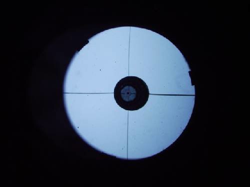

je m attaque pour la première fois à la collimation de mon tube cité plus bas en signature.
je dispose que d un œilleton de collime.
première question que je me pose:es-ce que les images des bords du po et du secondaire visible sur le primaire doivent ils être tout les deux centré?vu que je procède étape par étape j aurai surement d autres question par la suite.
merci d avance.
mat
première étape: voir ton miroir primaire en entier (les trois cales de manière égale), sans se soucier des reflets.
si c'est bon, passer à l'étape suivante...
si ce n'est pas bon, cela se fait en réglant le secondaire.
Mais avant tout, faut-il collimater?
As-tu vérifié l'image d'une étoile?

pour le miroir primaire justement il était décalé le problème étant réglé l axe optique a changé a cause de mon action sur le secondaire.ensuite j ai bien aligné l oeillet primaire sur l oeillet de l oculaire de colimation.ensuite je constate que l image du secondaire et du bord de po ne sont pas centré d ou ma question:?:.
en tout cas merci de m accorder un peu de ton temps;).
merci syncopatte.je suis bon au niveau du dégrossissage de ma ma collimation ce soir je passe au réglage sur une étoile,au cas ou, si je constate que mon secondaire est décentré sur le disque blanc defocalisé, sur quel miroir dois je agir?
ps: merci pour ton dossier réglage pour les nuls.très clair comparé a tout ce que j ai pu lire sur le net.
A ce stade, c'est sur le primaire.
Ce ne sera pas facile à moins d'avoir le bras très long.
Un conseil: noter ce que tu fais!
Retourner en arrière, recommencer...que tu constates bien quel effet tu obtiens en tournant telle ou telle vis.
Toujours en recentrant le tube avec l'étoile bien au milieu.
Après une période de tâtonnements, ça fera tilt et à la tronche de l'étoile, tu sauras sur quelle(s) vis agir.
Bons cieux,
Patte.
