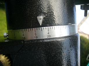

Je sais +/- le mettre en station mais, lorsque je cherche un objet dans le ciel (coordonnées de Stellarium), je n'arrive pas à utiliser les cercles en ascension droite:( (Il n'y a que celui qui va de 1 à 12 qui tourne, je ne sais pas si c'est normal)

Ps:Voilà une photo des cercles en AD

Euh, ta photo ne ressemble pas à un cercle AD mais aux cercles de réglages d'un viseur polaire ...

Ta photo montre plutôt les cercles du viseur, comme celui de l'EQ32 par exemple :
Non, sur la photo de Jupineuse, on voit le cercle AD (cylindrique) et le cercle du viseur polaire (conique).
Elle avait donc raison :)

Tout s'explique!!
Je pensait qu'il fallait utiliser les deux cercles pour trouver un objet:)
