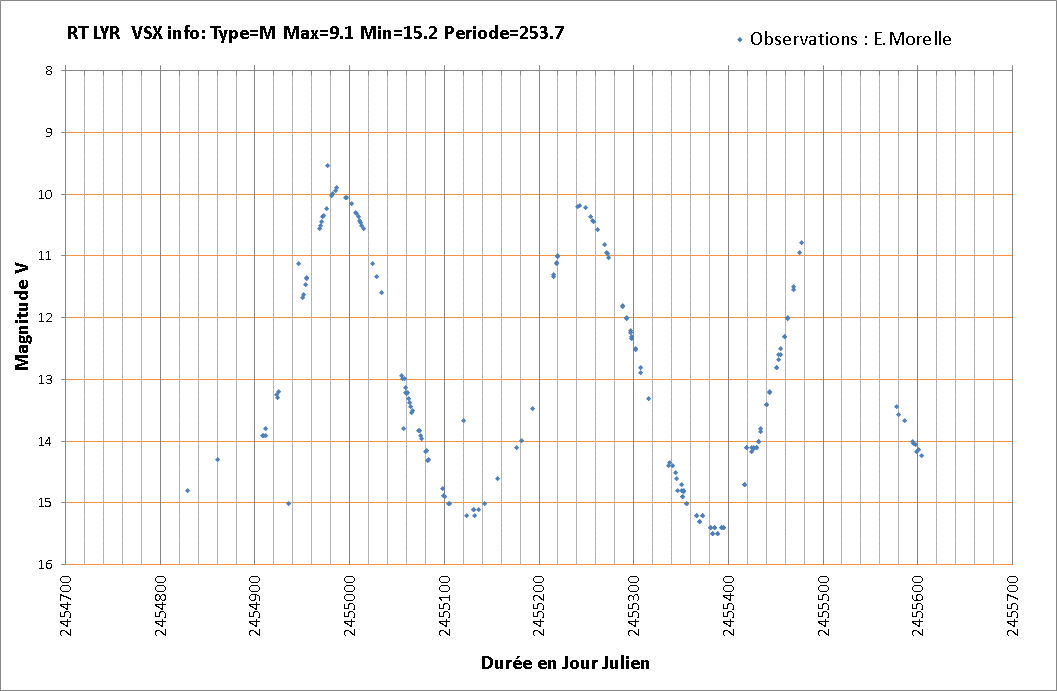

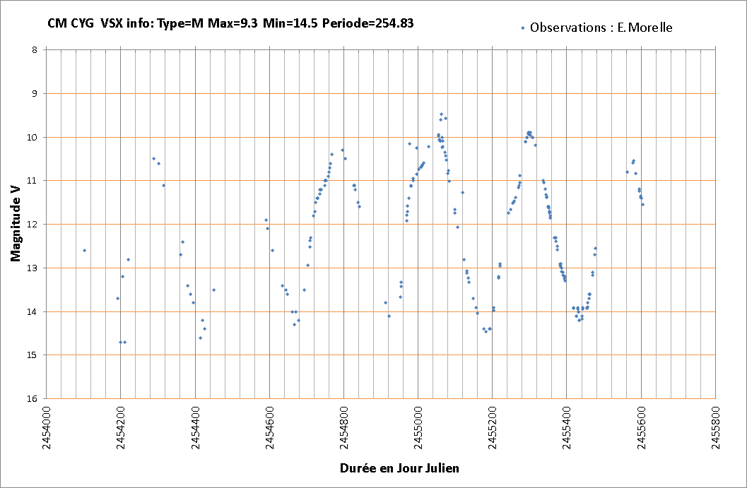

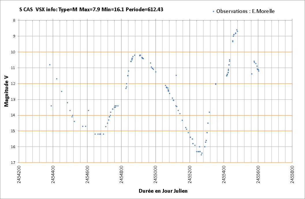

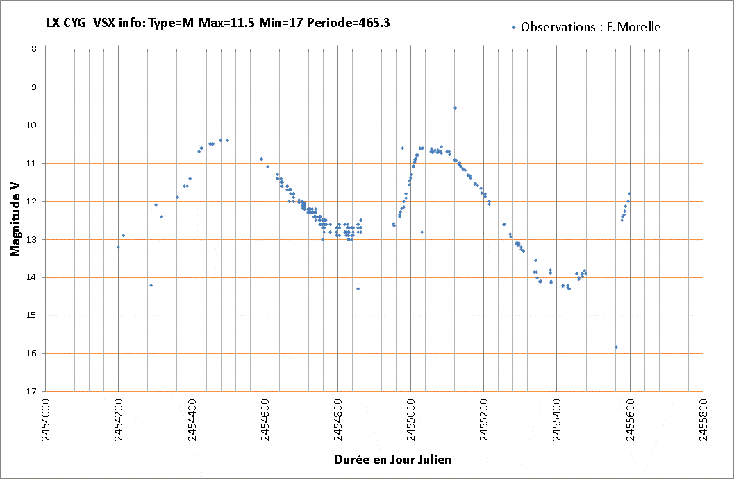

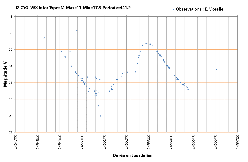

Je viens de tracer l'ensemble des courbes pour mes observations longues périodes.
http://etmor.free.fr/observations/courbelp/
1er Bilan :
- 140 000 observations entre janvier 2007 et janvier 2011
- 445 courbes avec plus de 50 points par courbes,
- 52 types de variables surveillées.
Ces données ne sont pas exploitables directement, il faudra dans un deuxièmes temps récupérer pour chacune les autres mesures de la base AAVSO. Par contre, ces courbes permettent de vérifier globalement la chaine de mesure et d’identifier les anomalies
Les MIRA sont des objets encore très mystérieux
Vous pouvez observer l'ensemble des courbes de MIRA (notées M dans la colonne type). Vous constaterez que c'est objets ne sont pas de véritables horloges que la science comprend parfaitement. Au contraire, les courbes de mesures "CCD" montrent des variations importantes d'amplitude, de période et enfin des changements important de forme. Surtout dans la phase de remonté. Ces dernières variations sont peu expliquées dans la littérature scientifique. C'est pourtant une phase importante d'impulsion qui fait varier ces étoiles.
En fait, il n'existe pas un type de mira mais bien plusieurs types avec des comportements très évolutifs. Le groupe des Mira est plus un fourretout ou les frontières avec les semi-régulières ne sont pas forcément précises.
Dommage qu'elles soit si peu observées en CCD par les amateurs. Des campagnes de spectraux sur les plus lumineuses en période de remonté serait intéressantes. Surtout sur celles qui présentent des phases de rebonds multiples.
