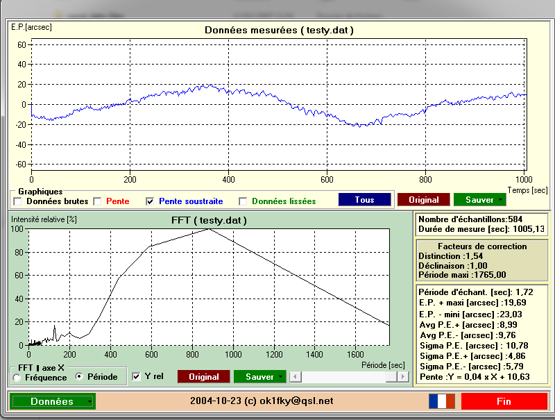

Bon j'ai fait une EP de la monture (enfin j'ai réussi)
Voilà le résultat, qu'en pensez vous ?
Pour voir l'efficacité de ton regraissage, pourrais-tu nous poster la même mesure d'EP avant la manip? :)

Bah j'ai pas avant... elle etait grillée, tu te souviens Lasilla :D
Ah mince!!
Tu n'avais jamais fait de mesure avant de la griller? c'était à la 1ère utilisation?
Mince, c'est con! :xd:
