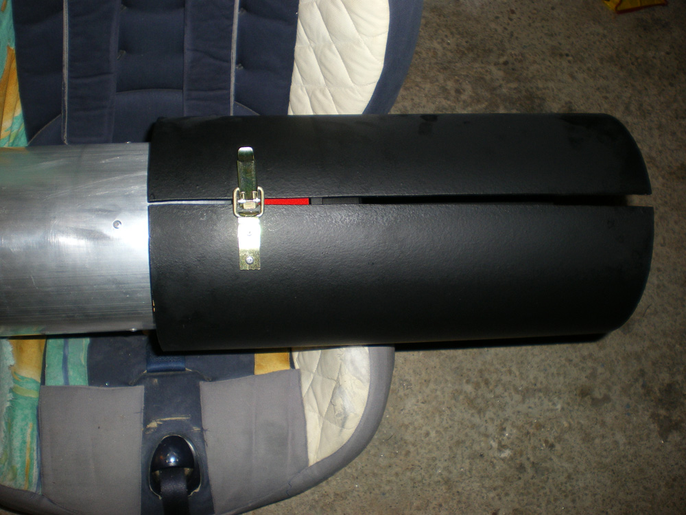

Au fait c'est quoi ton pare-buée?
JF

voici le pare buée :
Comme toi c'est un tube PVC de 200 mm, je l'ai fendu pour qu'il s'écarte au diamètre et j'ai mis une attache rapide pour le serrer sur le tube.

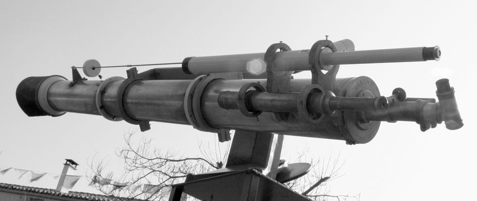

Elle ressemble beaucoup à une vieille Secrétan, sans le laiton évidement !!!
Le jour où tu vas voir Jibé et sa 230, tu peux lui apporter !!!!
Et comme dit mon cher voisin Intesmicro :
"Comme je constate qu'il y a des amateurs de lunettes, je joins encore une petite image" :bond:
Salut Haroun.
C'est quoi encore cet engin ?!! lol
A++
Il s'agit de ma 160 Manent / Viennet de 1919 !!!! :na:

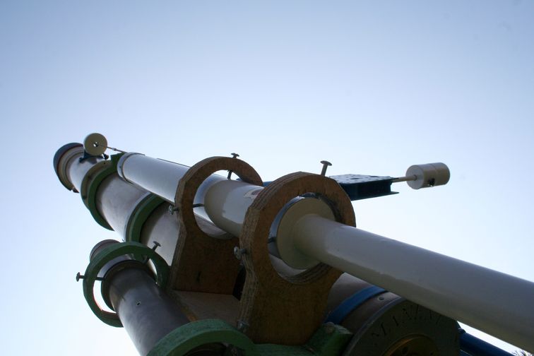

Superbe lunette , et maison avec ça !
Observation au zénith impossible non ?déjà qu'avec ma 120/1000 c'est la galère ...un poteau béton dans le jardin s'impose ;)
