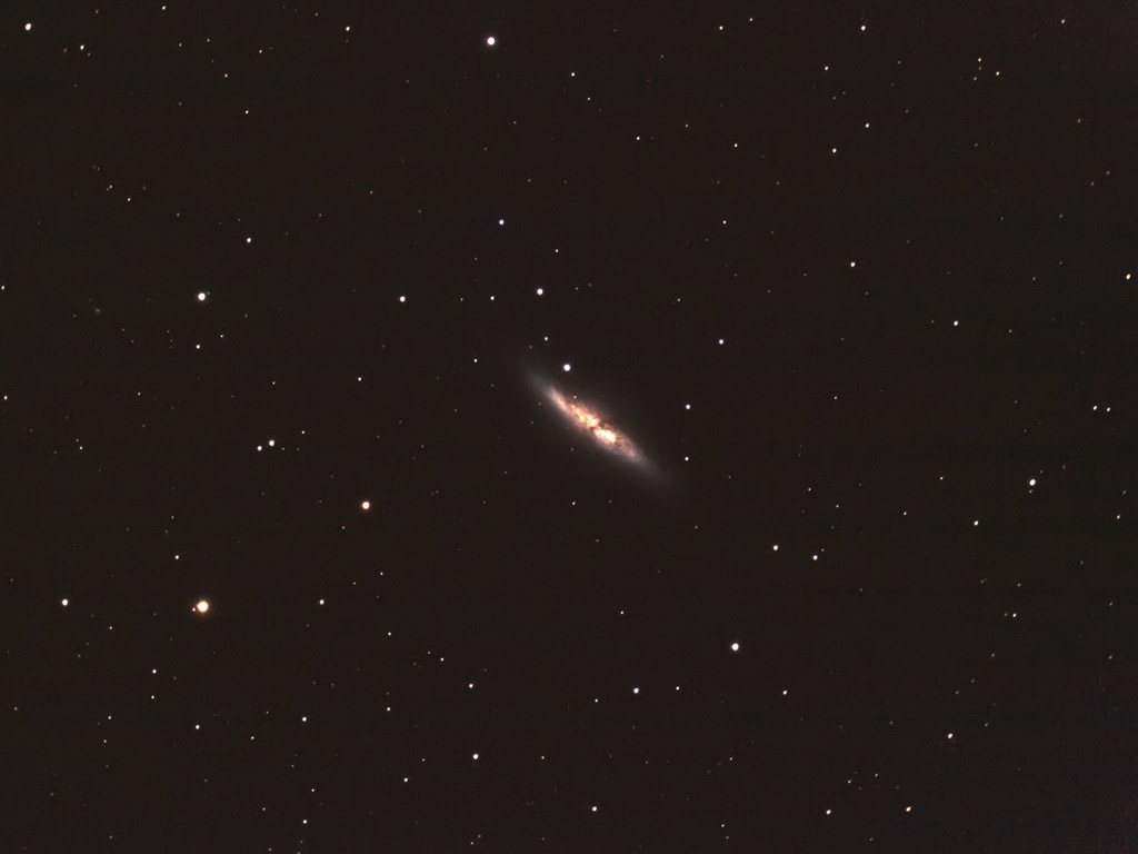

Hier soir, premier ciel potable depuis loooongtemps.
Je dégaine le matos histoire d'essayer la lodestar nouvellement arrivée. Je collimate le C8 aux petits oignons après 3h de mise en température (je n'avais pas eu l'occasion de le faire depuis mon démontage de la lame pour recoller le support secondaire), je visse mon réducteur f6.3 et je vise M82. Je lance pour la première fois de ma vie PHD Guiding, qui me permet d'attraper une étoile guide, de faire la mise au point et démarrer l'autoguidage en 10 minutes montre en main, et ce sans même lire aucun didacticiel ni documentation : ce logiciel est un vrai bijou.
Le résultat :
10 x 4 min de pose à 400 ISO sur l'Olympus e-510 non défiltré.
1 seul dark (plus de batterie !)
5 flats
guidage : lodestar sur diviseur optique Celestron, PHD Guiding
traitement : Empilement sous DSS, Courbes Photoshop + action enhance DSO astronomy tools.
Après avoir pris la photo je contrôle la collimation sur étoile avant de cibler saturne avec le réducteur et je constate qu'elle est complètement dans les choux !!? La faute au réducteur Antarès qui s'est mal calé dans son pas de vis. Je le dévisse, je revisse, et là la collimation est nickelle. Ce fichu réducteur à donc pas mal du affecter la qualité de la photo et est je pense responsable de la coma sur les bords et de la légère déformation des étoiles. Le suivi n'est peut-être pas parfait non plus. Je suis un peu dègue, mais un peu content quand même : j'ai bien progressé depuis ma première M82 il y a 1 an...
Voyons le bon coté des choses : ça laisse de la marge de progression pour la prochaine fois !

Pas mal pas mal, le guidage est bon c'est déjà ça!!
Joli cigare! Peut-être un peu rouge au niveau fond de ciel?

Si le suivi est bon, c'est enfin un gros problème de réglé. Je dois dire que la lodestar est super à l'utilisation : les étoiles guides ne manquent pas avec une pose d'une seconde au diviseur optique ! Je n'ai même pas eu besoin de faire de dark pour le guidage. J'espère qu'avec le problème d'alignement du réducteur corrigé, la prochaine image sera la bonne !
Le centre de la galaxie est un peu surex, mais cela se corrige avec une DDP.
Merci christiand, je vais regarder pour la DDP.
Effectivement sur mon reflex j'ai toujours un fort bruit rouge prédominant. Je l'avais beaucoup atténué au développement, mais visiblement pas assez. D'ailleurs maintenant que vous avez attiré mon attention dessus, je vois qu'il reste un peu de trame horizontale en rouge. Pas évident de calibrer son image !
