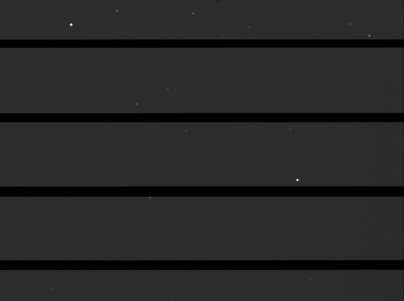

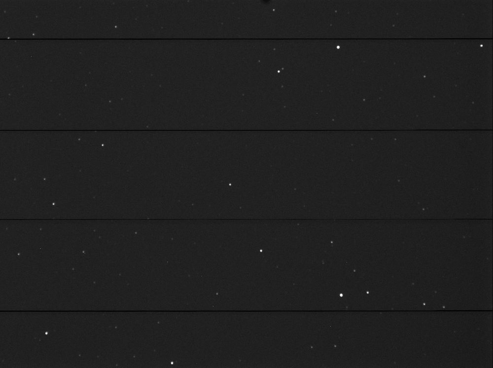

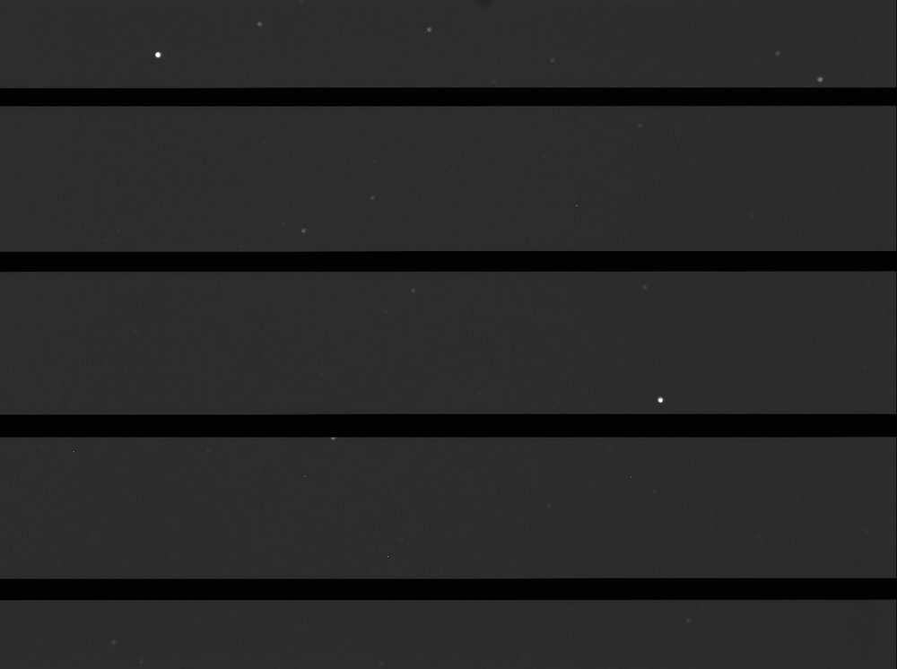

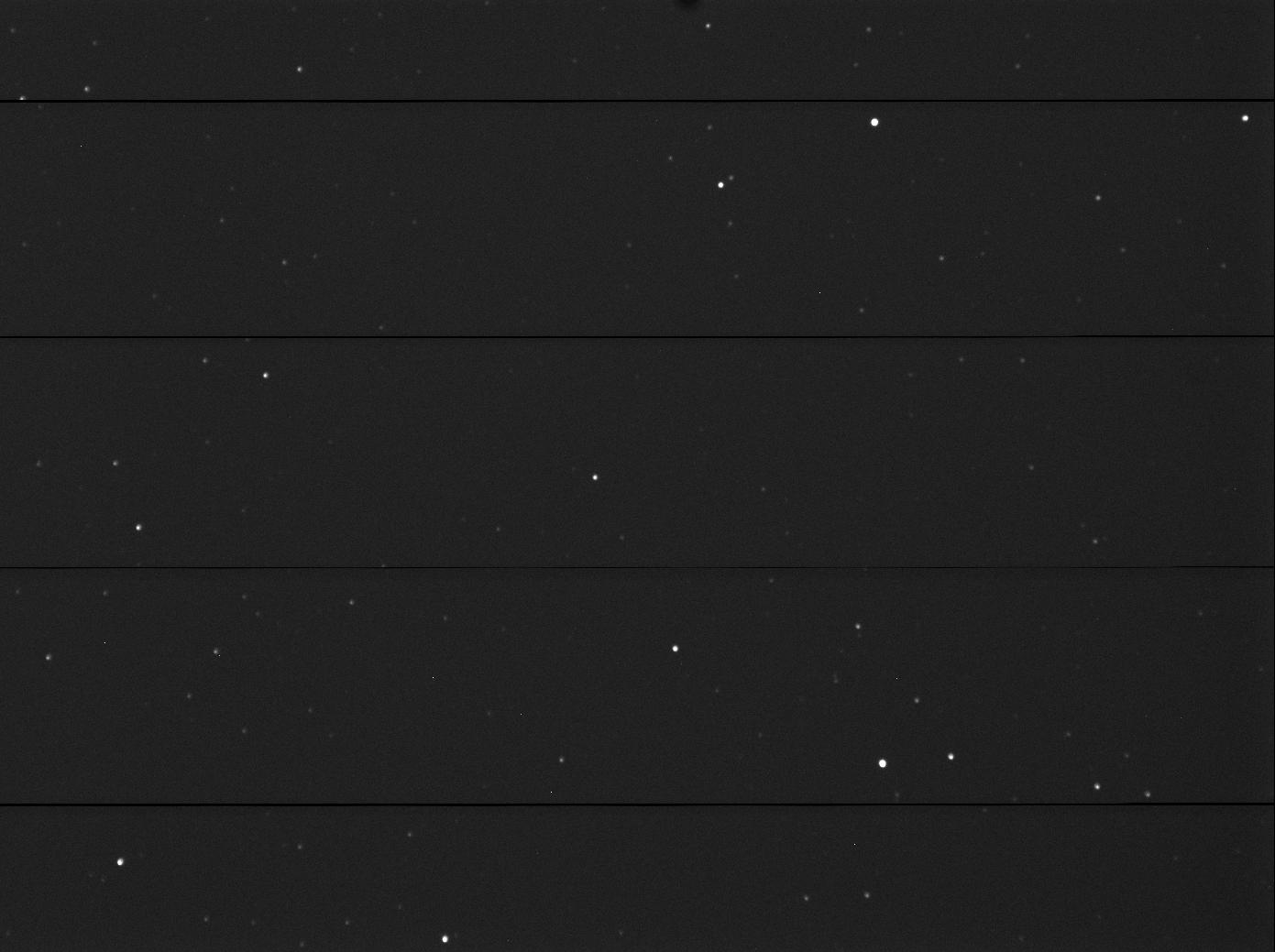

Voici 2 imgs issue de mes déboir
Cela peut bien sembler a un manque d'intensiter du capteur ?
Eric
ouai ben, pas de panique ta camera n'a rien, cherche pas plus loin : c'est la meme chose que moi. je m'en doutait un peu. ta batterie n'arrive pas a alimenter la monture, la roue a filtres et la camera. il va te falloir l'alimenter a part.
